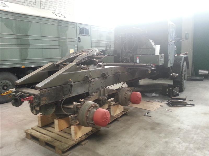

  • Tach,
    da der Jupiter beim starken Bremsen immer nach Rechts gezogen hat bin ich der Sache mal auf den Grund gegangen.
    Siehe da der Radbremszylinder am linken Vorderrad ist fest.
    Ausgebaut, AT-Zylinder besorgt, eingebaut.
    Dabei habe ich mir mal das Sonnensystem vom Jupiter angeschaut.
    Achsantrieb
    Neuer RBZ eingebaut
    Wäre auch ohne gegangen, aber haben ist besser als brauchen.

  • Hallo Theutone,
    Ich stehe ebenfalls vor dem Problem eines vermutlich festen RBZ vorn.(FZ zieht nach rechts) Nachdem ich die Trommel abgezogen habe, stellt sich mir die Frage: Wie kann man bei eingebautem Planetengetriebe die Bremsbeläge ausbauen? Man kommt doch garnicht an die Blattfedern ran, welche die Backen an die Ankerplatte drücken. In der TDV steht zwar, daß man die oberen Zugfedern mit einem Schraubenzieher aushebeln soll, nur wie fummelt man die dann wieder in die Öse? (Spitzzängla wie beim PKW scheidet wegen dem enormen Schmackes der Zugfedern aus...) Wenn ich die aushänge (da kommt man gerade noch dran), kann man die Backen dann soweit nach außen drücken, daß man dann an diese Blattfedern kommt? Bevor ich da weiter mache, würde ich mir gerne den Rat eines Profis (wie man anhand der bisherigen Beiträge erkennen kann) einholen.
    Freundliche Grüße erstmal, und - RESPEKT!
  • Tach,
    es soll auch ohne den Abbau des Planetengetriebes gehen.
    Ein Bekannter hat das nach seinen Aussagen schon geschaft, man braucht auf jeden Fall noch einen zweiten Mann.
    Die Federn sind nicht besonders stramm, das Problem ist einfach der sehr kleine Spalt.
    Ich werde in Zukunft weiterhin den Planeten öffnen, damit ich da auch mal rein geguckt habe und frisches Oel rein kommt.
    Ich wünsche gutes Gelingen, stell mal ein paar Bilder ein.
    Patrick
    Als der liebe Gott die Welt erfand, dachte er an Siedlinghausen/Hochsauerland!
    PERSTET ET AETERNA PACE FRUATUR !
    Möge es weiter bestehen und sich ewigen Friedens erfreuen !
  • Hallo, da bin ich wieder! Wenns draußen regnet kann man drinnen schrauben...
    Ich hab es so gemacht, wie in der TDV beschrieben:
    Zuerst die beiden Federn mit dickem Schraubenzieher aushebeln (und zuhören, wie sie nach innen fallen...)
    Dann kann man die Backen ein Stück nach außen schieben, so daß man an die Blattfedern gelangt:
    Jetzt kann man die Backen nach unten herausnehmen.
    Das nächste (unlösbare) Problem stellt die Befestigung des Radbremszylinders dar (der ist tatsächlich auf einer Seite fest!):
    Die rote Schraube ist bombenfest, rundoxidiert und aus hartem Material - Ring/Gabelschlüssel oder Meißel geht nicht,
    Flex scheidet auch aus wegen Platzverhältnissen. Bei der grünen hat wohl jemand mitgedacht und einen Stehbolzen
    mit Mutter verwendet. Ich werde mir einen Luftschleifer besorgen incl. Hartmetallfräsern.
    Interessant wird dann wohl der Zusammenbau, da braucht man tatsächlich mehr als zwei Hände.
    Fortsetzung folgt...
