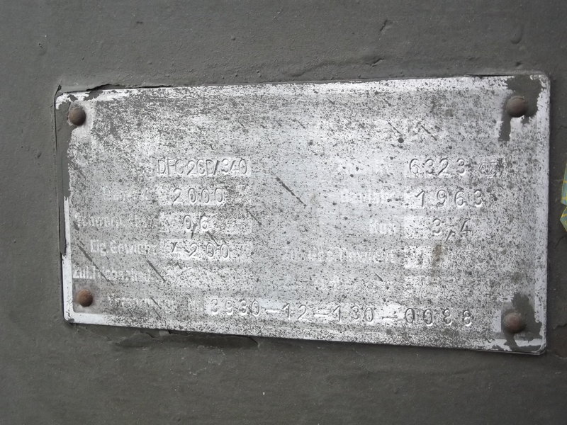

    mein Nachbar hat einen Top originalen und schönen BW-Gabelstapler.
    Weiß einer von euch wo man Infos zur Instandhaltung dafür findet.
    Neue Betriebsmittel wären dringend nötig!
    Fahrzeugschein
    Danke im voraus
    Fettige Grüße Frank

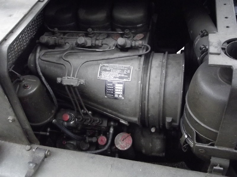

  • Tach,
    einen OM636 hat der gesuchte Stapler bestimmt nicht, denn im Fahrzeugschein steht 29kW und 2550ccm.
    Eigentlich benötigt man doch nur die Angaben für den Motor, was ist den für einer drin? Hanomag?

  • Hi
    Danke für die Mühe!!!! :jap:
    Ich gehe morgen hin und mache Fotos und schaue mir das Mal genau an.
    Es ist aber ein 4-Rad-Stapler und gar nicht so Klein. Ein Schönes Teil! :love:
    Die Ersatzteilliste passt wohl nicht zum Schein.
    Fettige Grüße Frank
    Wer Borgward fährt, fährt nie verkehrt, da Borgward einfach prima fährt!
  • Hallo Altlaster,
    Ich hab mal meine Beziehungen beim Bund spielen lassen. Der Stapler ist ein 2 to und es gab und gibt k e i n e TDV von der Bundeswehr. Das Nachfolgemodel heißt Stihl und ist ein 2.5 to.
    Das die Betriebsmittel 20 Jahre im Fahrzeug sind kann ich mir nicht vorstellen, den der Bund hat Zeit Fristen wo einzelne Positionen 1/4 - 1/2 - 1 Jählich abgearbeitet werden, oder er ist schon mehere Jahre ausgesondert.
    Diese Fristenarbeiten wurden für dieses Fahrzeug zivil vergeben.
    Im Norddeutschen Bereich hat das die Fa. Herbst in Brausschweig gemacht (telefonisch erreichbar 0531 3101223)
    Vielleicht hat sie ja auch dieses Fahrzeug gemacht.
    Ich habe für diesen Stapler ein AAN Blatt gefunden 5 Seiten DIN A 5 (liegt mir als Kopie vor)
    Wenn Du einen Oelwechsel machen möchtest, der Bund benutzt O 236, das ist 15/W 40 und im folge Model als 4 Zyl Deutz
    gehen mit Filter 9,5 Liter drauf.
    Der Zivil Mechaniker der diese Fahrzeuge beim Bund macht ist z Zt in Urlaub und kommt mitte Jan. wieder.
    Ich werde mal Nachfragen ob er auch für dieses Fz eine Ausbildung hat.
