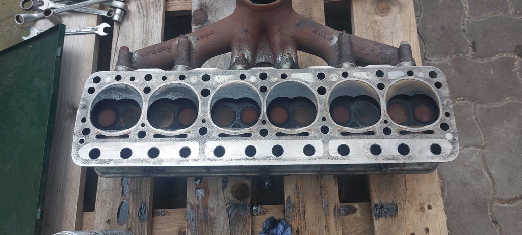

  • Abend, heute gings am Borgi weiter.
    Also am Kopf alles begonnen abzubauen
    Und mit dem Gleithammer die Kopfdichtung gelöst
    Nach etwas Ruckeln, Wackeln und Ziehen hat man dann auch den Kopf in der Hand :)
    Und eine Gute Sicht auf den Zustand.
    Soweit so gut, das Bild von den Zylinderwandungen habe ich natürlich vergessen...
    Zylinder 1,2,5,und 6 sind ohne Beanstandungen und an 3 und 4 sieht man das Wasser drinnen stand und da Verfärbungen an der Zylinderwand sind. Hab das Jetzt mal nach dem Reinigen mit Rostlöser getränkt.
    Ob ich die Zylinderwände auch noch Rissprüfe, weiß ich noch nicht.
    Nun aber zum Kopf, der sieht ja soweit eigentlich unauffällig aus, nach dem ersten Reinigen habe ich natürlich mal das Haarlineal ausgepackt und siehe da, wo Licht ist ist auch Spalt, der 0,15mm Spion geht da locker durch, der 0,2mm nicht ganz
    Denke mal selbst wenn ich ihn ohne Winterpause weiter gefahren währe, hätte die Kopfdichtung hier irgendwann mal wieder Hallo gesagt

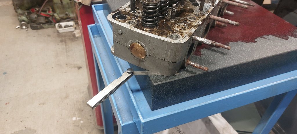

    Ich denke ich werde die Kolbe 3 und 4 ziehen damit ich das Ordentlich reinigen kann und mal drüber Hohne und nach den Kolbenringen sehe.
    Es folgt die Rissprüfung erst die Eindringfarbe, das durfte dann einwirken.
    Derweil habe ich den Kopf gesäubert
    und dann auf die Messplatte mit etwas Tuschierfarbe begutachtet, oha ^^
    Das is die 0,5mm Lehre die sich da ohne großen Wiederstand drunter schieben lässt ^^
    In der Mitte sind es auch nach dem Reinigen immer noch fast 0,2 Millimeter
    Ich frag mich echt warum ich das nicht damals beim O-Ring nachrüsten nicht gleich mit angeschaut habe, dass der seitlich so Hochgeht kommt bestimmt noch vom Planen mit dem Schleifpapier damals am Treffen.
    Wie Verbogen die Oberseite vom Kopf ist, muss ich mir erst ansehen, sobald die Sauber ist.
    Ich habe in den Beiträgen hier, auch ein Bild gefunden wo ich Anfang 2018 anmerkte, dass das ein Kühlwassertropfen an der Kurbelwelle steht. (Hatte die Korkdichtung der Ölwanne rausgeschmissen, da nicht dicht.)

  • Abend,
    Heut mein kleines Tuschier Lineal rausgekramt und für die Kopfoberseite präpariert
    Die Oberseite ist wie zu erwarten auch Krumm, aber lange nicht so wild wie die Dichtseite zum Block hin.
    Das passiert halt, wenn man einen Krumm geschliffenen Kopf auf den Block zieht.

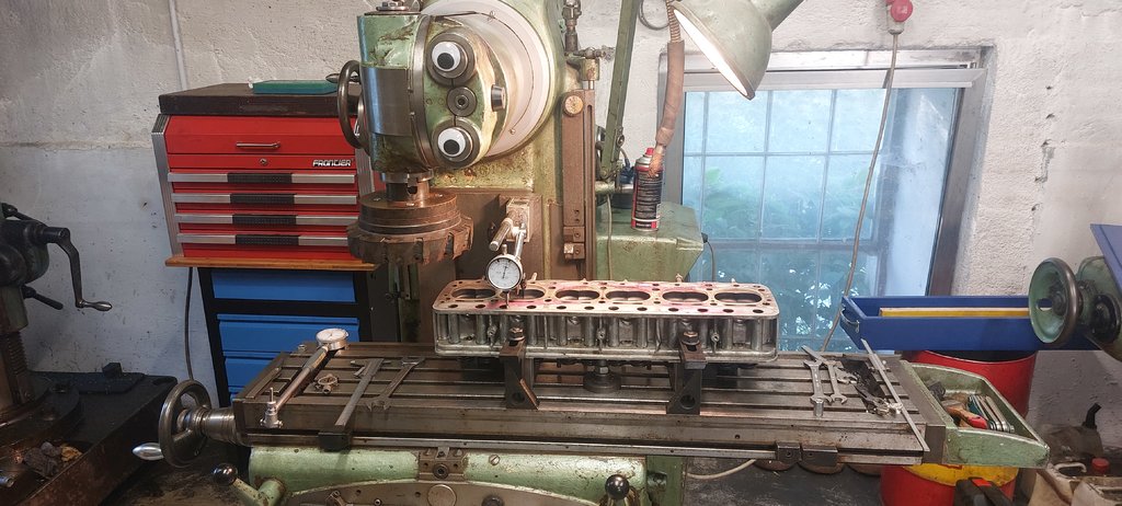

  • Erstmal muss ich meinen eigenen hinbekommen, dann kann ich über Arbeit für Andere nachdenken ^^
    Heut hab ich mich mit der weiteren Aufspannung befasst und den Kopf vom Tisch aus auf die Oberseite eingemessen
    Dabei habe ich was entdeckt...
    Der Kopf is so zur Montagefläche der Kipphebelwelle und des Ansaugkrümmers nicht so schlecht ausgerichtet.
    Aber, die geplante Fläche, fällt zu Fräse hin um sagenhafte 0,5 mm
    Fazit, beim Händischen Planschleifen unbedingt auch den Abgaskrümmer abbauen.
    Das Zusätzliche Gewicht hat den Materialabtrag, am Kopf zur Abgasseite hin, deutlich begünstigt.
    Hier ein Bild von der Schleifaktion damals
    Bei dem Schaden der damals vorlag war aber das Schiefschleifen wohl auch die Schnellere Lösung.
    Also berichtigen wir das jetzt, wie gut dass es eh kein 91er Benzin mehr in Österreich gibt ^^
    Die "neue" Fräse hat zwar einen etwas größeren Aufspanntisch als meine Alte, aber dennoch is er für die Kopfaufspannung, in der Breite, fast noch zu klein.
    Aber mit ein paar Aufspannsätzen und etwas Krimskrams aus dem Materiallager sollte das halten.
    Jetzt dann noch das Werkzeug präparieren und dann sollte dem Materialabtrag nichts im Wege stehen

  • Abend,
    Es ist vollbracht
    Ich hab heut den Kopf geplant
    Zehntel für Zehntel mm habe ich mich rangetastet
    Hier die Eigentliche "Schadstelle"
    Die Schaublin hat dem Messerkopf und meine Aufspannung gut gehändelt :)
    Schaublin 53 Zylinderkopf planen (youtube.com)
    1,1mm mussten schlussendlich von der höchsten Stelle runter, um alle Murkse wieder zu beheben.
    Jetzt kommt dann der Spannende Teil, entgraten und reinigen :wacko:

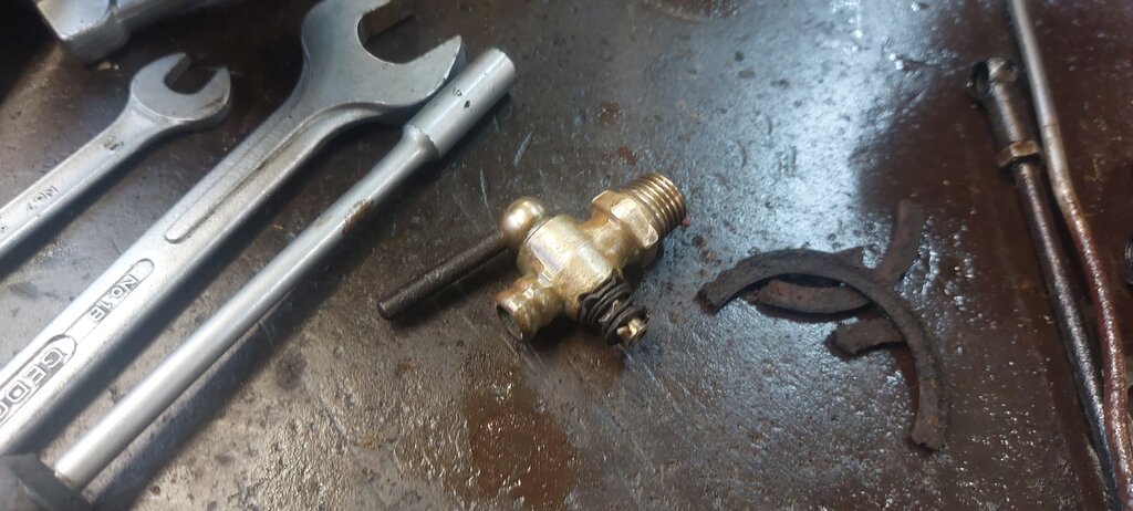

  • Abend, danke.
    Der Motor sollte das aushalten, wenn nicht werdet ihr es hier lesen ^^
    Heut waren ein paar Kleinigkeiten am Plan.
    Den Öleinfülldeckel hab ich auseinander genommen, am Originalen war ja die Feder gebrochen, die die Kugeln nach außen drückt und der Deckel ausm Traktorzubehör im Ventildeckel nicht ordentlich fest wird.
    Ales gereinigt t und den Kondenzrost entfernt
    Hier die gebrochene Feder, die es zu Rekonstruieren gilt
    Als ich so am Werkeln war, lachte mich, am Tisch, die alte Ölfiltergehäusedichtung, von meinem Volvo an.
    Und siehe da, der O-Ring passt schön in die Nut unterm Vergaser.
    Wie es also aussieht brauch ich mir keine Gedanken um die weitere Dichtringversorgung machen, wenn ich da Jedes Jahr einen, beim Ölwechsel, bekomme ^^
    Ich habe dann noch den Kühlwasserhahn am Block demontiert und neu eingeschliffen
    Mal sehen ob er jetzt dann wieder ganz dicht ist
