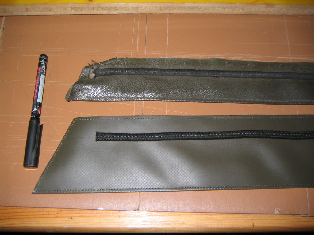

  • Drei cm, wie lange hast Du daran gearbeitet?
    Das hat einen ganzen Samstag "gekostet"
    Die Streckbank musste zentimeterweise an den Seiten umgesetzt werden.
    Wie sind die Langzeiterfahrungen ?
    Das war 2014. Bislang nicht geschrumpft.
    Fängt das Verdeck wieder zu schrumpfen an ?
    Ich gehe davon aus. Wird aber sicherlich länger dauen.
    Haben die alten Nähte die Dehnung ausgehalten ?
    Ja, aber natürlich muss das ganze extrem vorsichtig gemacht werdden
    . Hattest Du für die Aktion einen Assistenten der Dir die Schweißtropfen von der Stirn gewischt hat
    Leider nicht:-(, wäre aber nötig gewesen:engel:
    Alternativ kann man auch den Streifen über den Fenstern vom Verdeck abtrennen und einen breiteren Streifen einnähen (lassen)
