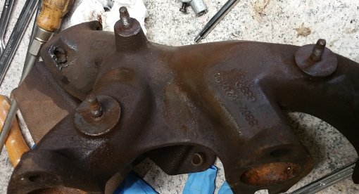

    ich schreibe hier, im konkreten Fall geht es um den 1000er Mungamotor.
    Den Krümmer habe ich so vor 30 Jahren montiert und nun muss er, nach Rißbildung, getauscht werden.
    Er ist oben und unten mit Stehbolzen M8x28 befestigt. Vielleicht habe ich damals Kupfermuttern verwendet???
    Schrauben und Muttern sind jedenfalls einheitlich in sehr hellem Rostton.
    Was sind Eure Tipps zum Lösen der Verbindung - ohne gleich die Bolzen abzuscheren?
    Im Fall der Fälle: Wie werden abgescherte Bolzenreste aus dem Block entfernt?

    Diese drei Bolzen sind a) fest und b) gewindemäßig nur noch zum Teil vorhanden. Ich würde sie daher gern tauschen, aber...
    - mit dem digitalen Themometer habe ich an der Stelle schon bis 400° C gemessen. Das hat wohl zu einer soliden Verbindung geführt.
    - Die alten Muttern ließen sich nach Rostlöserbad gut entfernen, aber
    - ein erster Lösungsversuch der Bolzen - mit aufgekonterten Muttern - lässt ahnen: M8 in dem Zustand lässt sich schnell abscheren - im Block sind übrigens M10 - das steht oben falsch...
    Eine Überlegung ist, dass dort ja nur fixiert und keine Last getragen wird, also sollten die Gewindereste genügen - Zustand belassen, hält noch 20 Jahre. Ich finde aber immer, dass bei Wartungsinstandsetzung, auch mit Altteilen, möglichst optimal gearbeitet wird.
