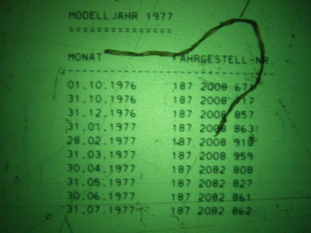

  • Die Kübel waren für VW-Verhältnisse sicher nur ´ne Kleinserie. Aber so ganz leuchtet mir die Systematik der FIN nicht ein. Wenn am 1.8.69 Nummer 180 2151 344 produziert wurde und am 31.12. 180 2473 153, sind das ja kaum durchlaufende Nummern. Da liegen ja 321809 Stellen zwischen. Wenn sie in vier Monaten so viele Autos produziert hätten, müßten ja bei VW im Keller ja noch einige rumstehen :D Ich tippe mal das die ersten vier Ziffern hinter der Typbezeichnung/Modelljahresnummer eine Chargennummer sind?

  • die ... 2151 344 ist offenbar die Start-Nr. der ersten beiden MJ:
    danach geht's manchmal 'etwas durcheinander' - teilweise auch mit MJ/Monatsgrenzen ...
    an feinsten aufgeschlüsselt ist MJ77:
    das wäre dann sowas wie 2 'chargen' (denke schon, dass die 4 Ziffern, Chargen-, Produktions-, (Unter)Typen- Nrn. sind) ...
    ... mit Monatsproduktionen zw. 1 und 70 Stck.
    Im MJ 75 gibt's einen 'durchgehenden' 3 Monats- Block:
    mit 475 Stck. (letzten 3 Ziffern als durchlaufend angenommen), d.h. 158 pro Monat oder 8 am Tag (20 Werktage) - scheint mir machbar ...
    Irgendwo gibt's doch auch Produktionszahlen, kann ja mal jmd. versuchen, die zur Deckung zu bringen.
    Ist wohl was für einsame, kalte Winterabende ...
