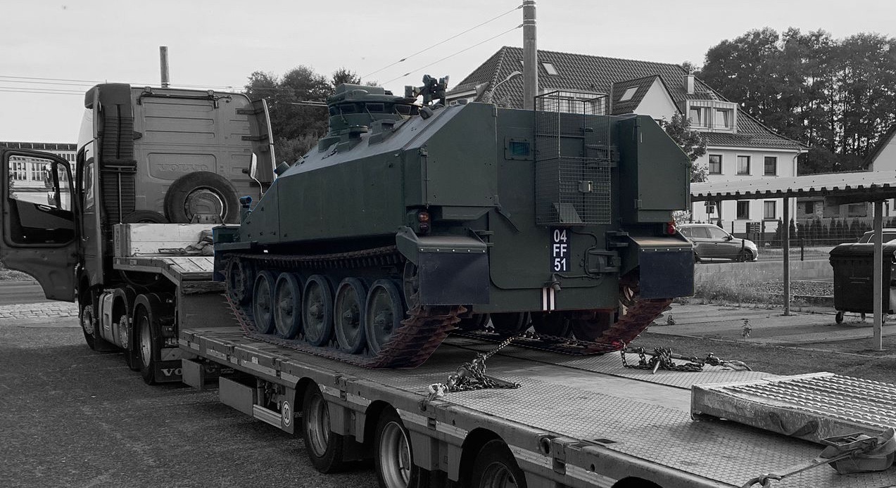

Nach nun nicht einmal ganz zwei Jahren, hieß es vor einigen Wochen Abschied nehmen. Ich habe mich tatsächlich von meinem guten Spartan getrennt. Ein wenig mit wehmütigem Herzen, aber mit der wohl einmaligen Chance auf etwas Neues habe ich ihn für einen überzeugenden Preis verkauft, der es mir ermöglicht mein absoluten CVR(t) Traum doch noch zu erfüllen.
Mein Spartan wird anderen hoffentlich treue Dienste leisten und ich freue mich nun auf einen kommenden Krummsäbel schwingenden CVR(t) mit Türmchen aka FV107 Scimitar. Falls Interesse besteht, werde ich auch hier gerne einen neuen Thread erstellen und ein bisschen was erzählen, sowie es die ersten sehenswerten Bilder gibt.
