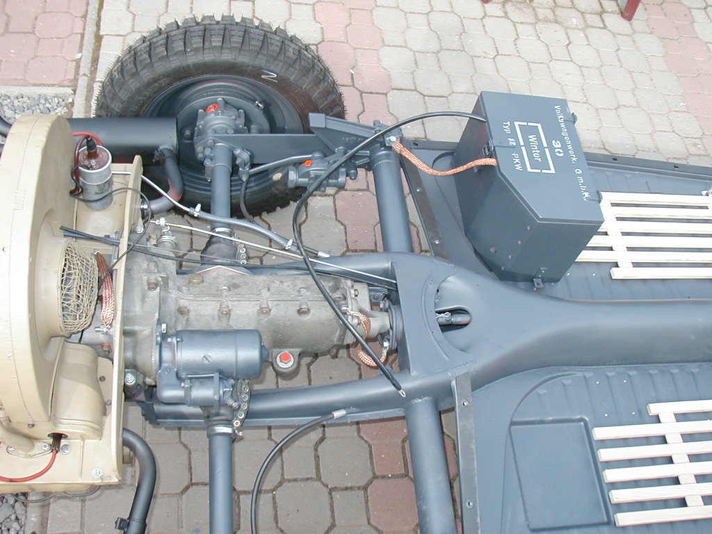

  • Hallöle,
    das ist wie so oft ähnlich, aber nicht identisch.
    Die zentrale Befestigung der Getriebegehäuse und die Verbindungen der Vorgelege mit den Federschwertern dürfte unterschiedlich sein.
    Typ 82:
    T1 Bulli:
    Servus der murkser
