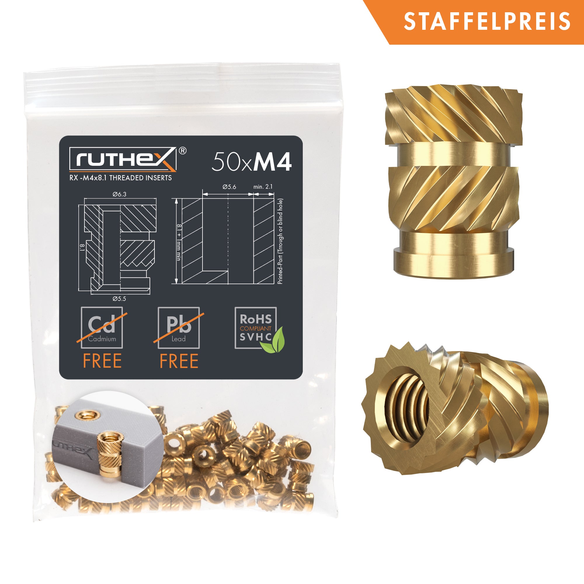

    Gewindeeinsätze habe ich diese gefunden, weiß aber nicht, wie man die konstruktiv einarbeitet:
    ruthex M4 Gewindeeinsatz – 50 Stück RX-M4x8.1 Messing Gewindebuchsen für 3D Druck-Teile aus Kunststoff
    FÜR VERSCHIEDENE KUNSTSTOFFE GEEIGNET: Die Messing Inserts sind für alle thermoplastische Kunststoffe im 3D Druck ausgelegt. Die Gewindebuchsen halten zum…
    www.ruthex.de
    Denke, das Teil sollte dann so ca. 20mm breit sein - wie ist die (UV-, Hitze-, ... -) Beständigkeit des Materials?
    (Die gedruckten Spiegelkeder für den Bus sind wohl in der Sonne zerfallen)
  • Die Gewindebuchsen werden eingeschmolzen. UV-Beständigkeit hängt vom Material ab, mit PETG ist das schon sehr gut. Die gedruckten Dachziegel für unser Vogelhaus sind seit 3 Jahren Wind und Wetter ausgesetzt und sehen noch gut aus.
