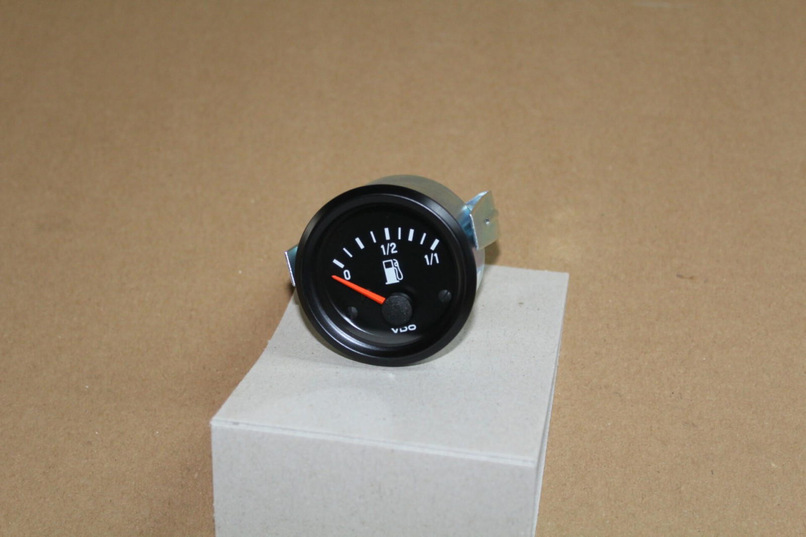

    Kraftstoffanzeige Zusatzinstrument VW Iltis Bombardier • VW38 Iltis-Store
    Kraftstoffanzeige Zusatzinstrument neu 24V außen Durchmesser 52mm Farbe: schwarz   Hinweis: Passend zur Instrumentenblende. Lagerort: 0001
    vw38-iltis-store.de
    Kraftstoffanzeige 24V rund für Bombardier - Wagner Armeefahrzeuge
    neu Original VDO- Instrument alternative für Instrumententafel 3-fach im Bombardier oder in Verbindung mit unserem Umrüstblech für Radioschacht
    www.wagner-armeefahrzeuge.de

    Die Tankanzeige die der Iltis Shop anbietet scheint mir eine ursprünglich 12V Variante zu sein, die durch den dicken Vorwiderstand, den man auf den Bildern sieht, an 24V betrieben werden kann.

    die Tankuhren die als Nachbau angeboten werden, sind keine Drehspulmesswerke wie das original vom Iltis, sondern funktionieren mit einem Bimetall, welches mit einem Heizdraht erwärmt wird. Diese Bimetall-Messwerke sind ziemlich ungenau in der Anzeige.

  • Der Bombi hat Serienmäßig genau die gleiche Tankuhr wie die VW Version, die Anzeigen sind Boardspannung Funkbatterie und Kühlwasser, Fa Wagner verbaut gern diese Zusatzanzeigen und die Tankuhren verkaufen sie dann separat.
    Ich würde immer als erstens schauen ob die Mutter hinten fest ist, hatte das zweimal an zwei Iltis dann fehlt Masse = Ausfall
    festziehen und nochmal prüfen, die Anleitung im Iltisforum fand ich sehr hilfreich

  • Hier noch mal Bilder dazu
    Tacho Bombardier
    Zusatzinstrumente Bombardier, da fehlt grad die Kappe vom Chokelämpchen rechts
    Tankanzeige
    und die Schlitzmutter auf der Rückseite die sich gern mal löst
