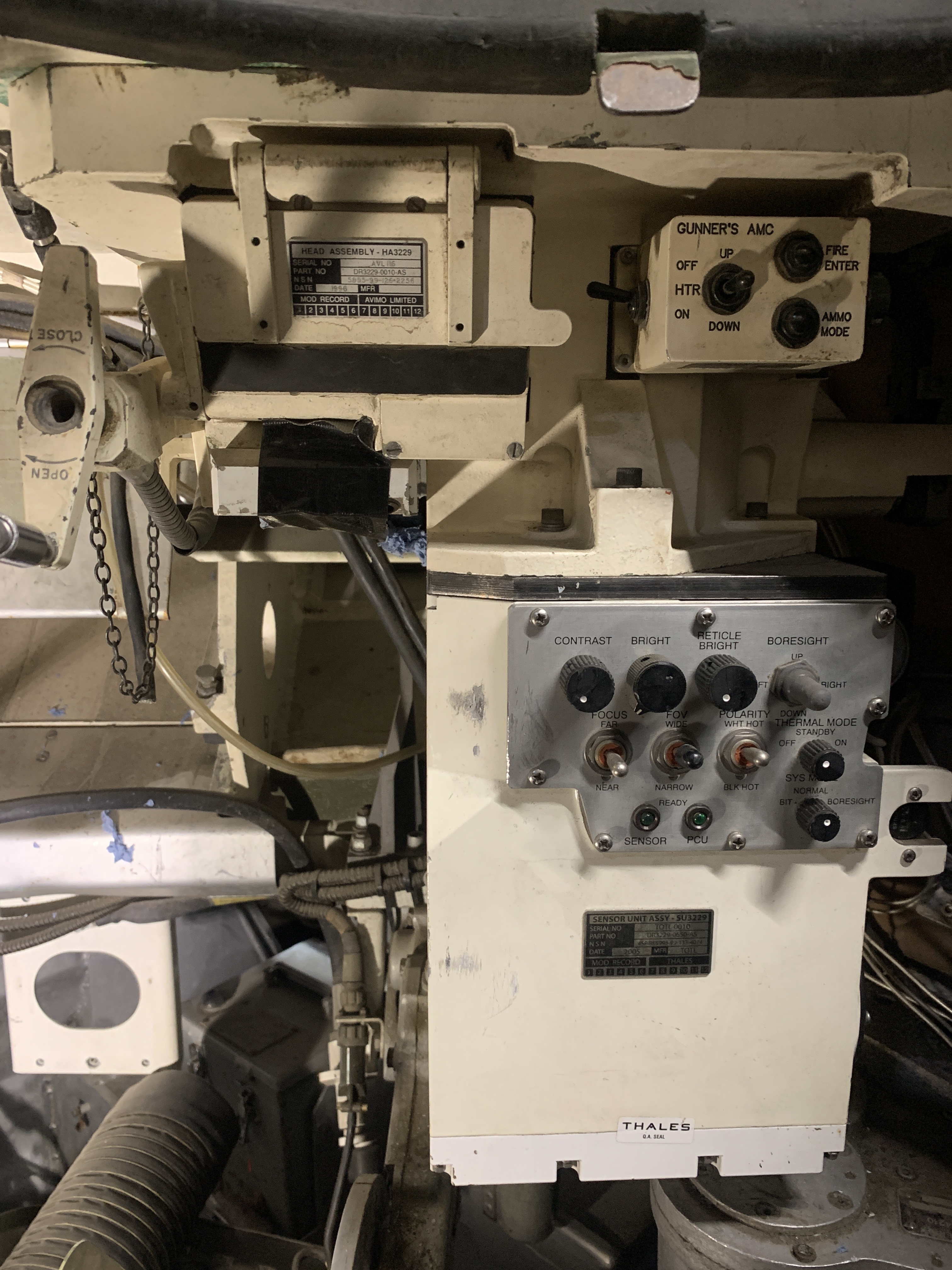

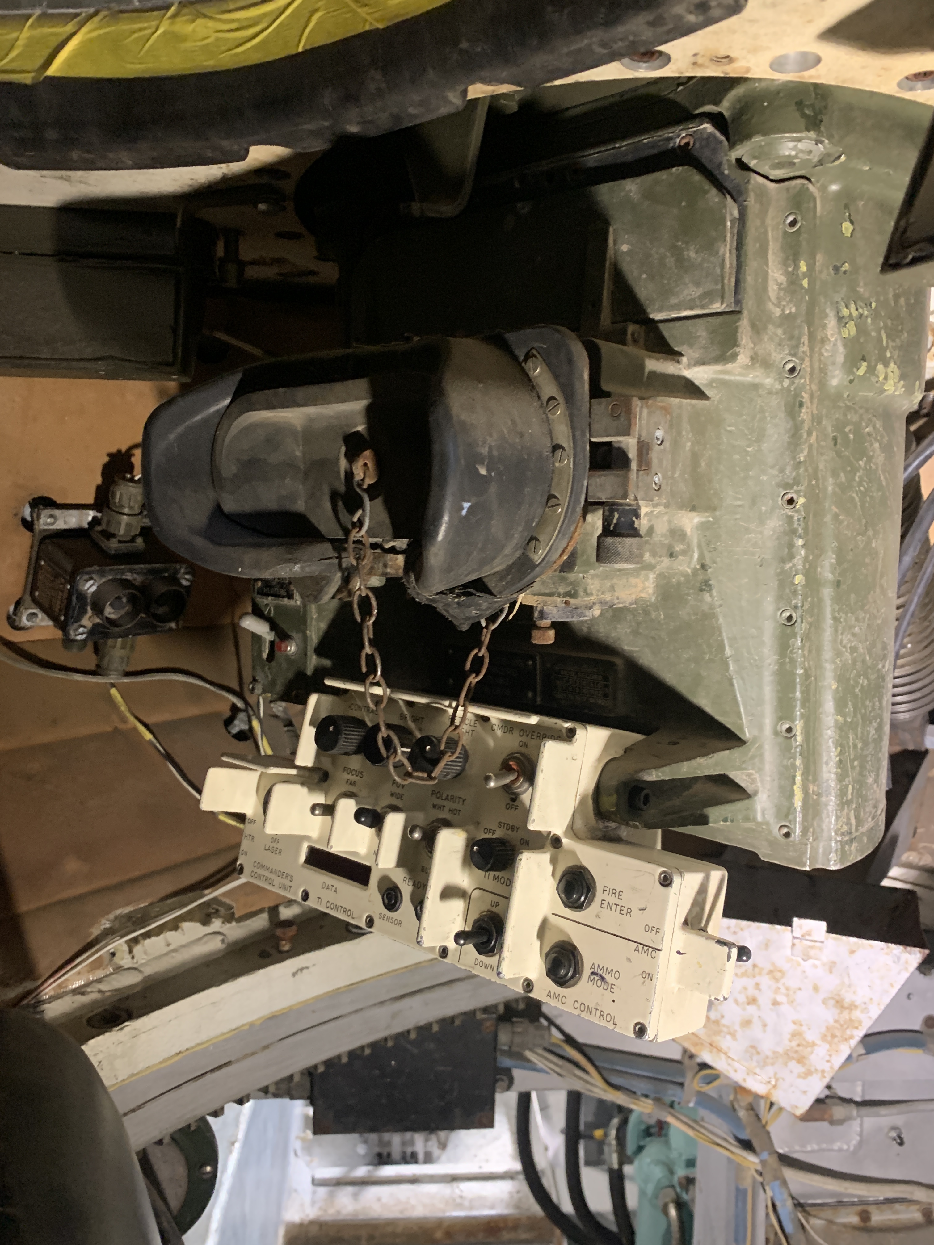

    Ein Ziel, das ich mir gesetzt habe, war dann nebenbei noch das Wärmebildsystem, dass in den 2000er für die Scimitar aufgekommen ist, in meinem wieder komplett zu machen. Davon gibt es nämlich auch jetzt noch nahezu gar keine bei Scimitars in Privatbesitz in GB, da die Optiken vor dem Verkauf der Fahrzeuge eigentlich immer ausgebaut wurden. Und da das ganze Hobby ja irgendwann mal mit 80er Jahre Optiken der Briten angefangen hat, ist das doch nen schöner Thematischer Anschluss. Auch weil ein Spähpanzer ohne seine guten Optiken ja nciht wirklich was her macht. :D

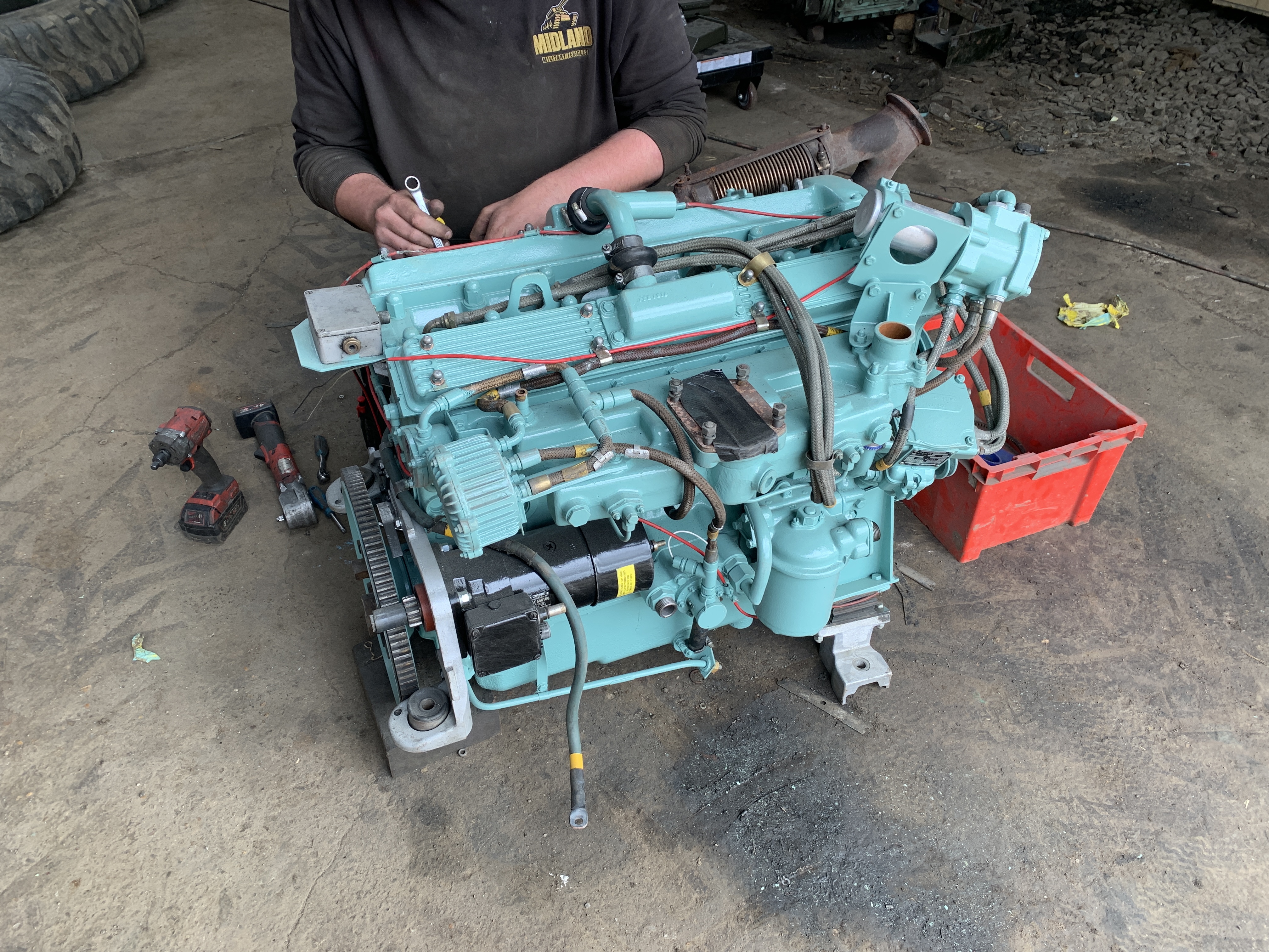

    Das Fahrzeug wird diesmal von den Jungs bei Midland Military Vehicles hergerichtet. Die sind wirklich besonders gründlich. Es wird wirklich jede Komponente komplett zerlegt und gewartet bzw. runderneuert wieder zusammengesetzt. Überhaupt war ich nun schon zwei mal dort und hatte eine gute Zeit mit den Jungs dort. Das letzte Mal zum Löcher schneiden.

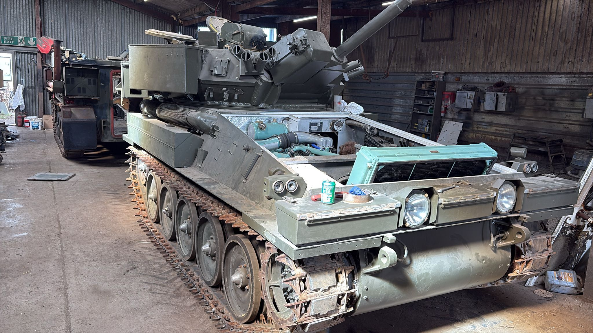

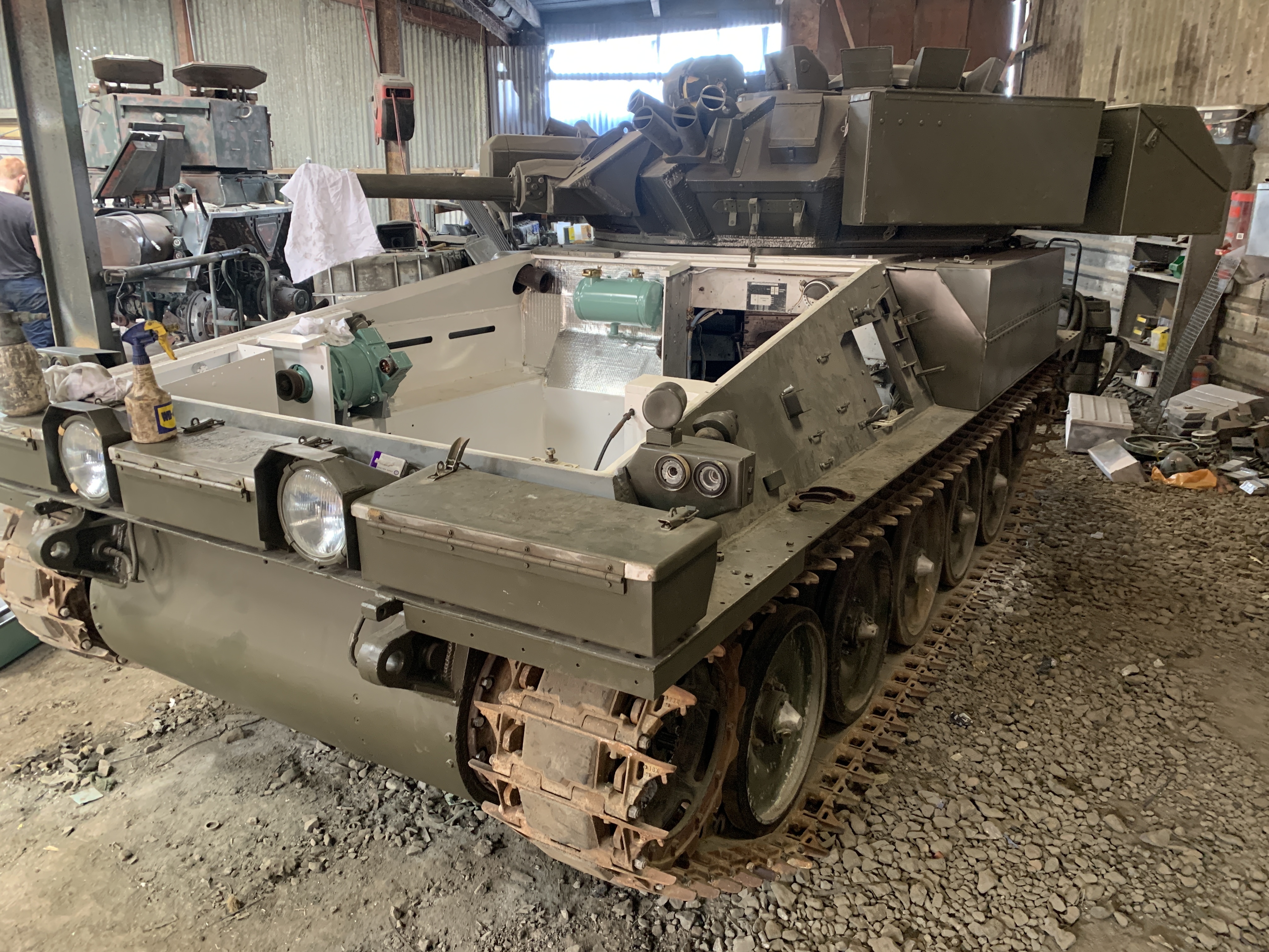

    Inzwischen ist also auch schon einiges am Fahrzeug passiert.

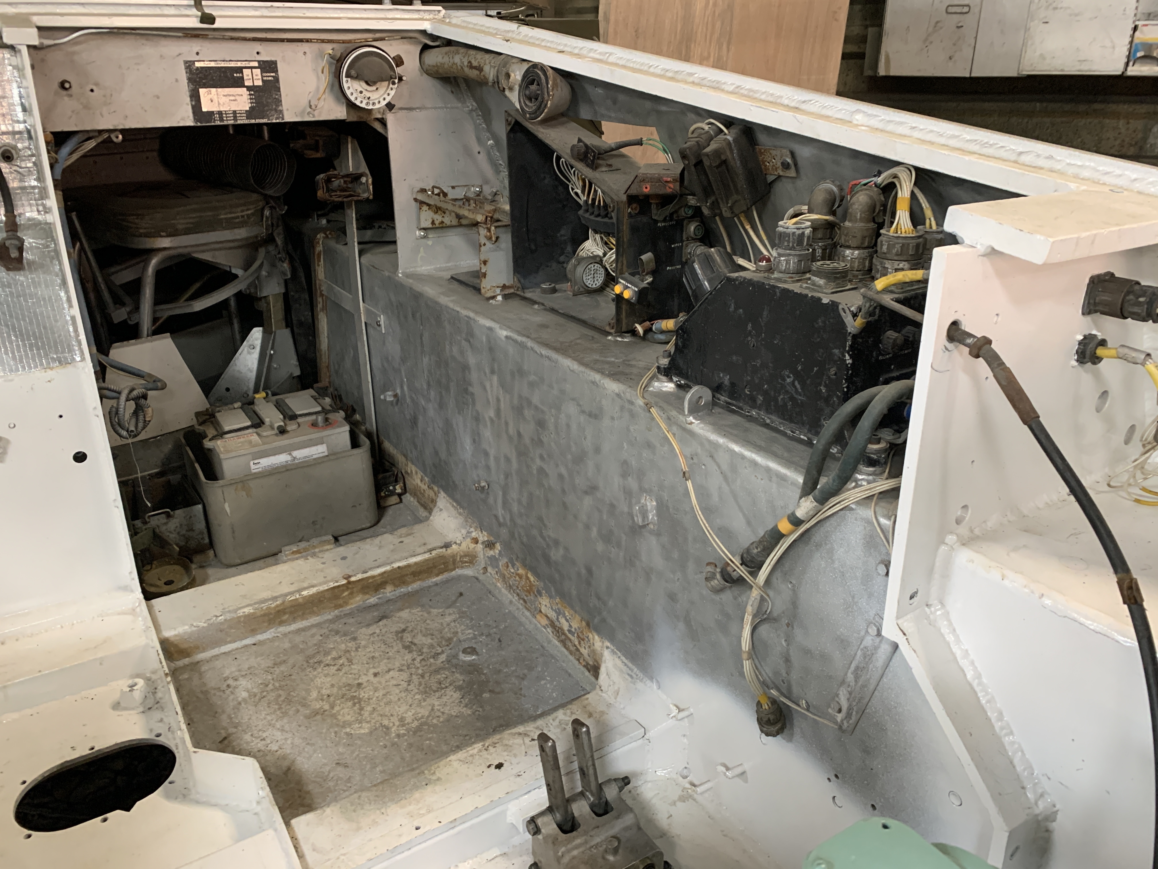

    -Die Hülle wurde komplett von Farbe befreit, die erste neue Lackschicht ist drauf.

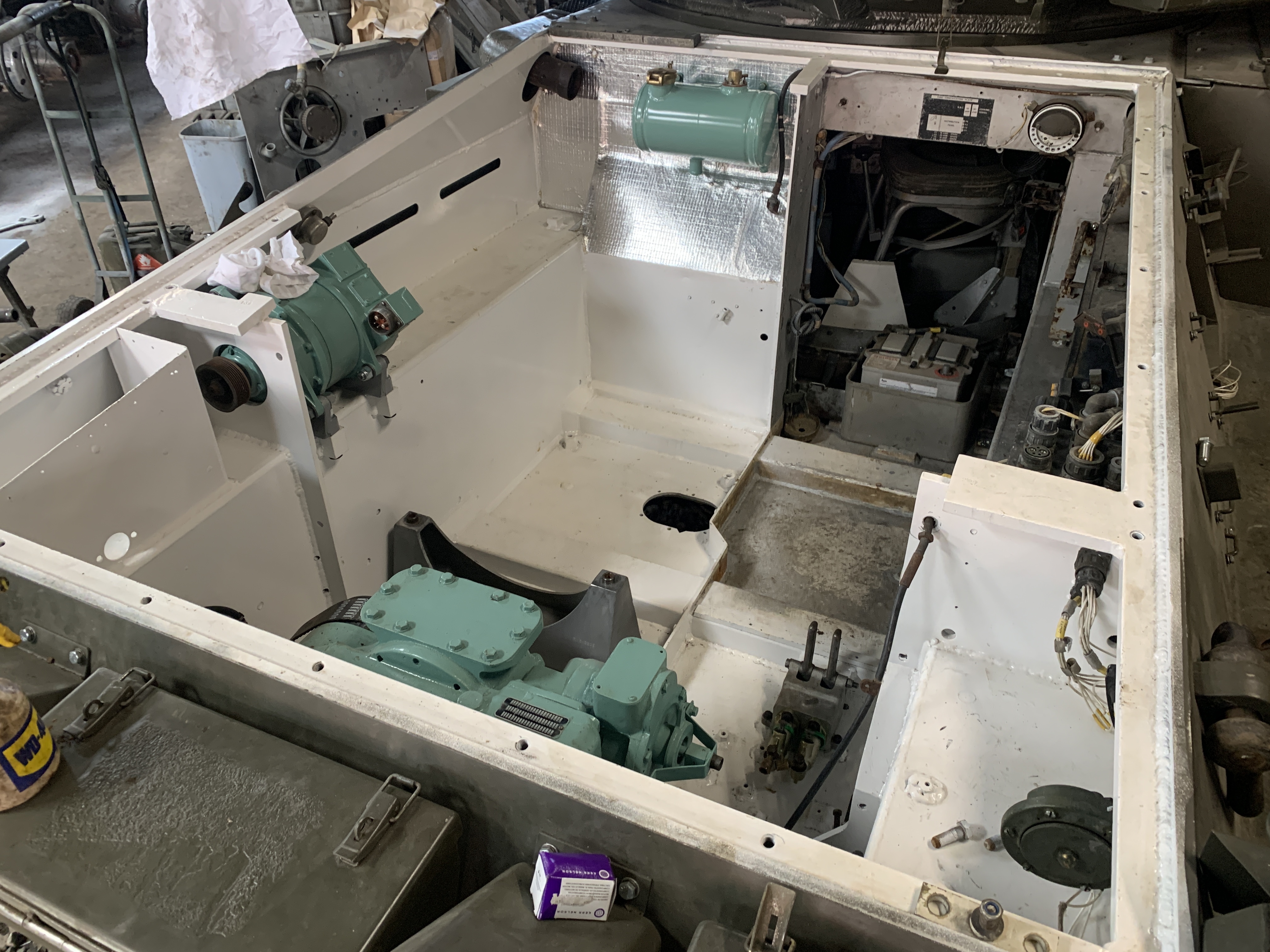

    -Alles an Innenausstattung samt Turmkorb ist wieder drinnen und angeschlossen (Aufhübschen werde ich den Innenraum dann wieder selber Schritt für Schritt)
    -Der Turm samt Dummynebelwerfern und allen Winkelspiegeln wurde auch bereits aufgesetzt.
    -"Neue" Laufräder sind dran und die Aufhängungen samt Drehstabfedern gewartet und mit neuen Dichtungen versehen
    - Die Antriebsräder wurden zerlegt und erneuert.

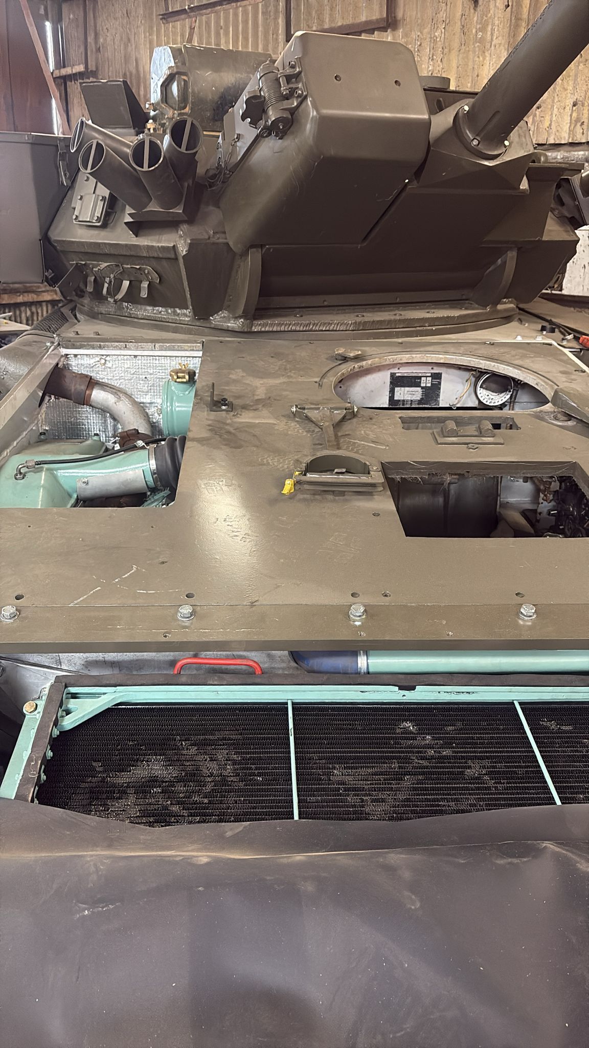

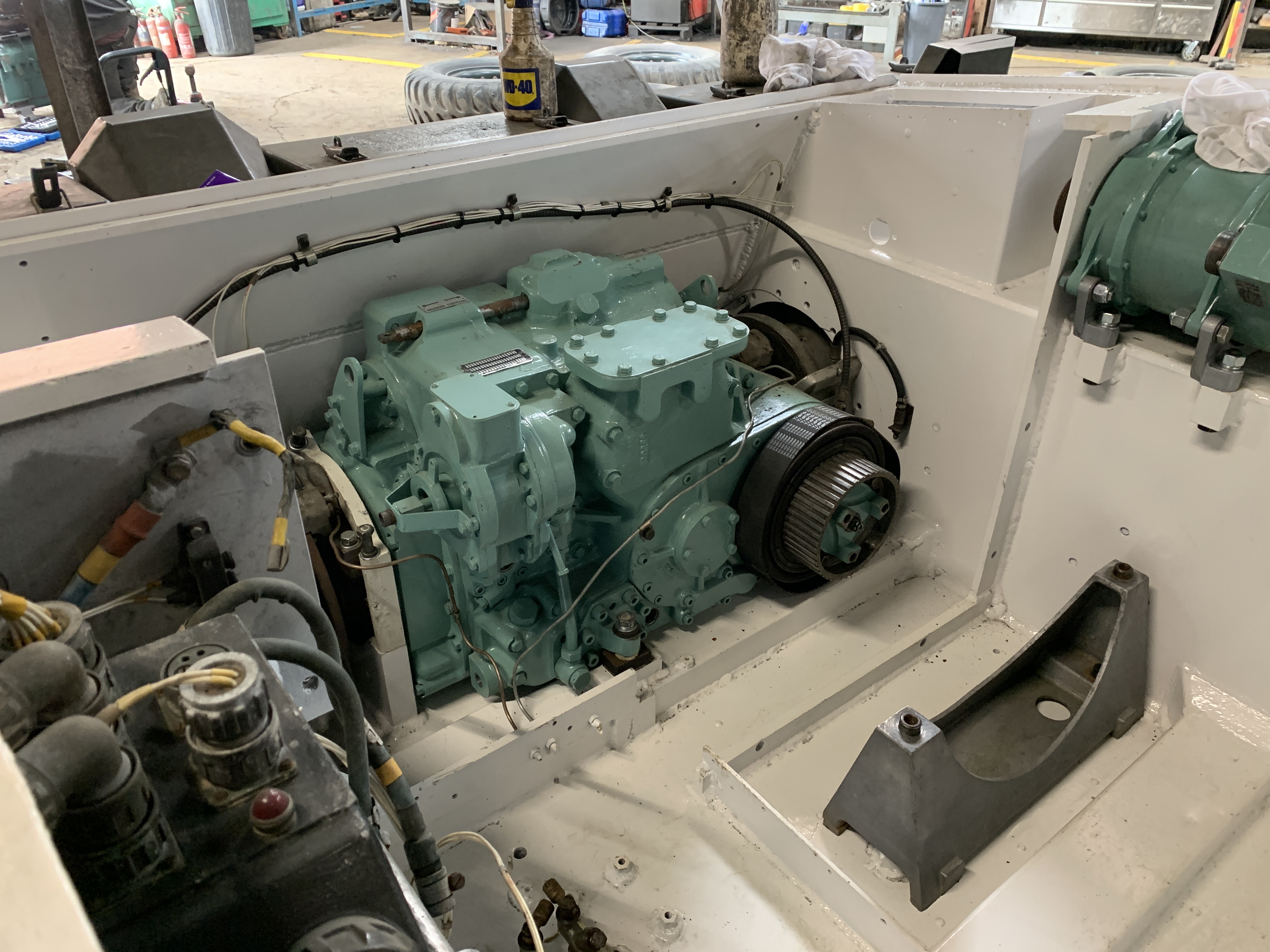

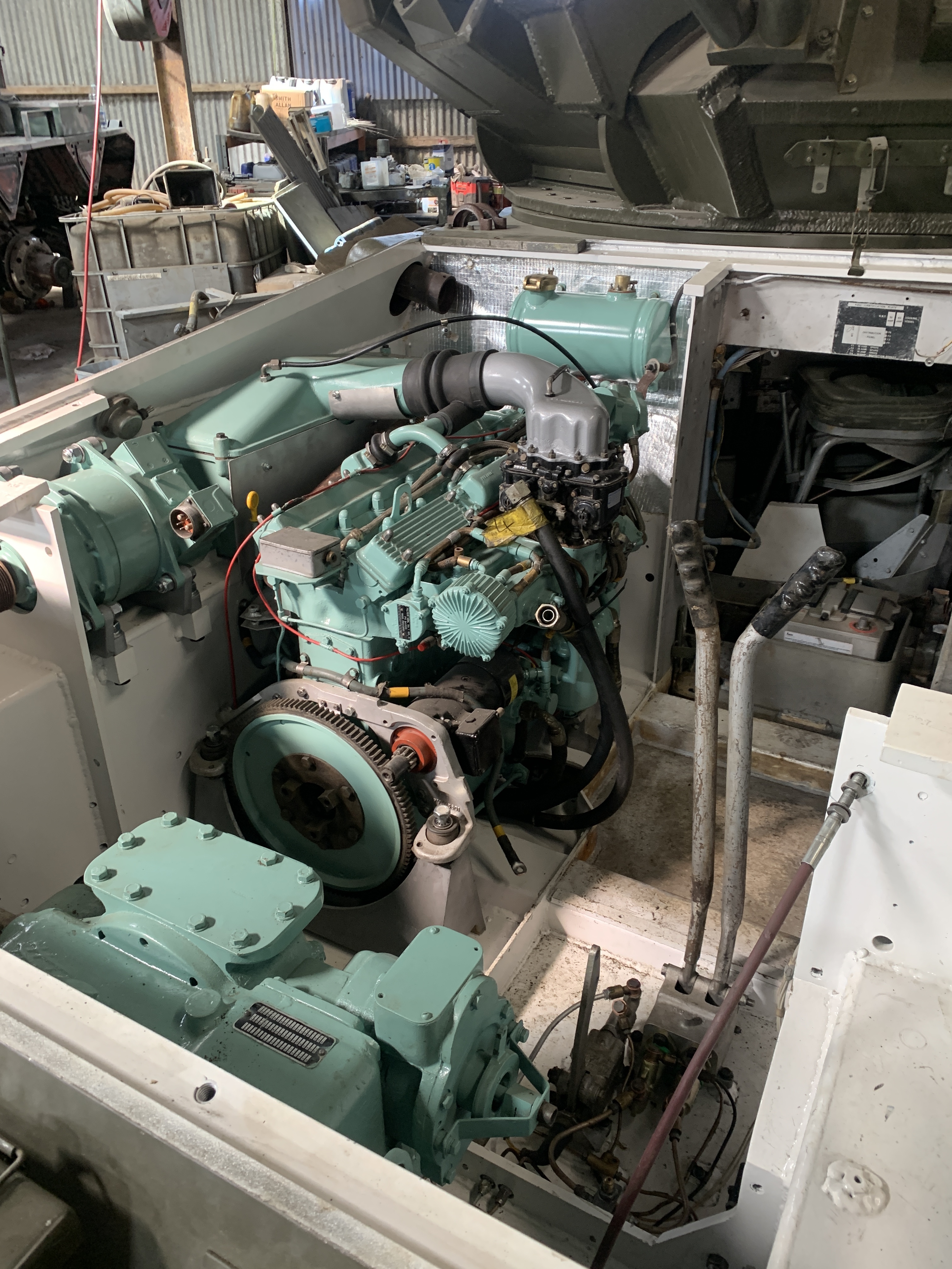

    Bis Ende Mai wird das Getriebe wieder zusammengesetzt und eingebaut. Der Motor noch zerlegt und wieder erneuert zusammengebaut. Brems- und Steuersystem neu gemacht. Alles vorher nochmal schön frisch lackiert und mit neuen Schläuchen und Leitungen versehen. Der Motorraum wird dann Showroom Zustand haben :D Dann kommt noch ein Dummy Lauf ran und die ganze besondere Elektronik für die Optiken des Kommandanten und Schützen baue ich dann selber ein, wenn ich das nächste mal vor Ort bin.

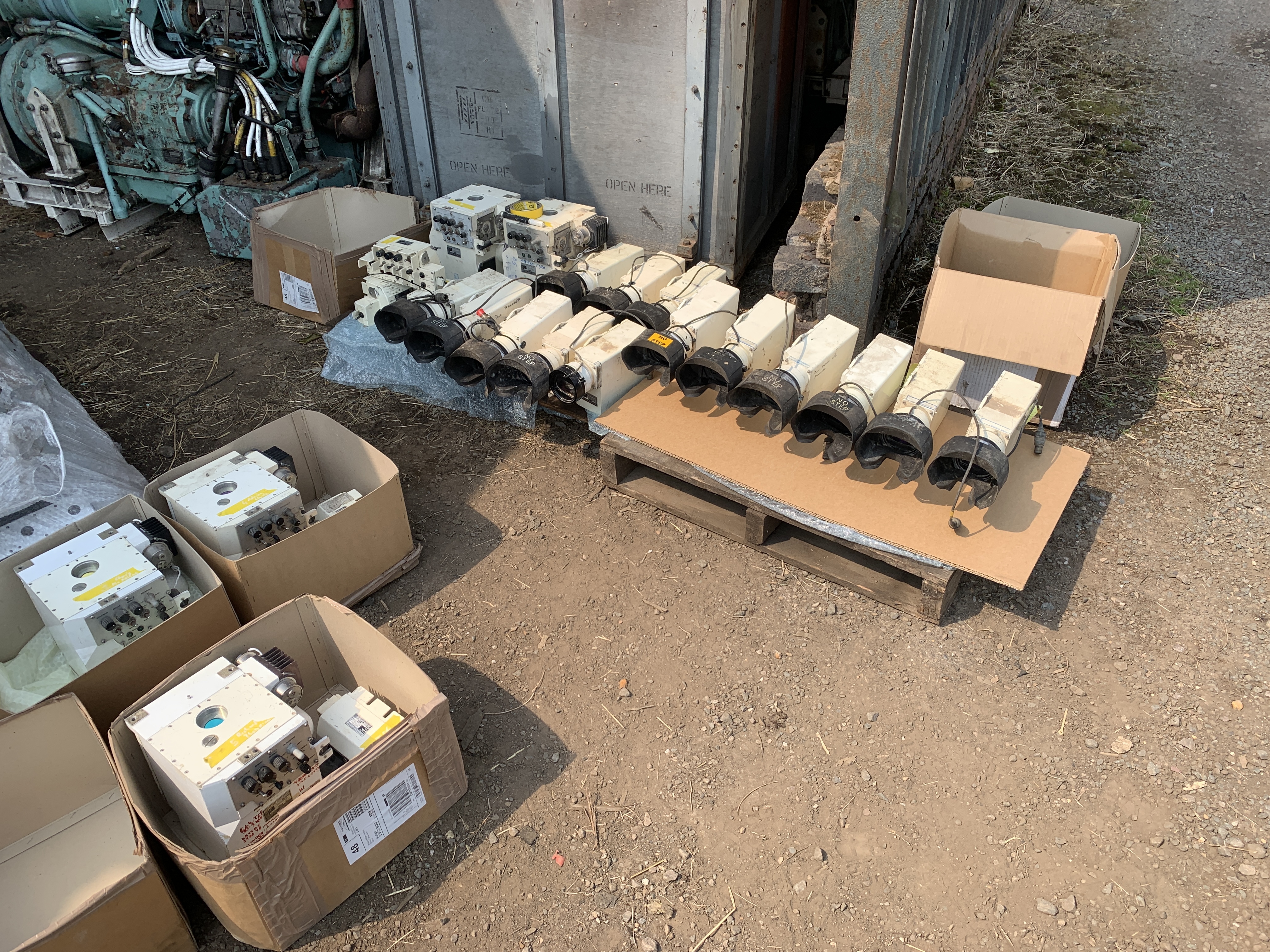

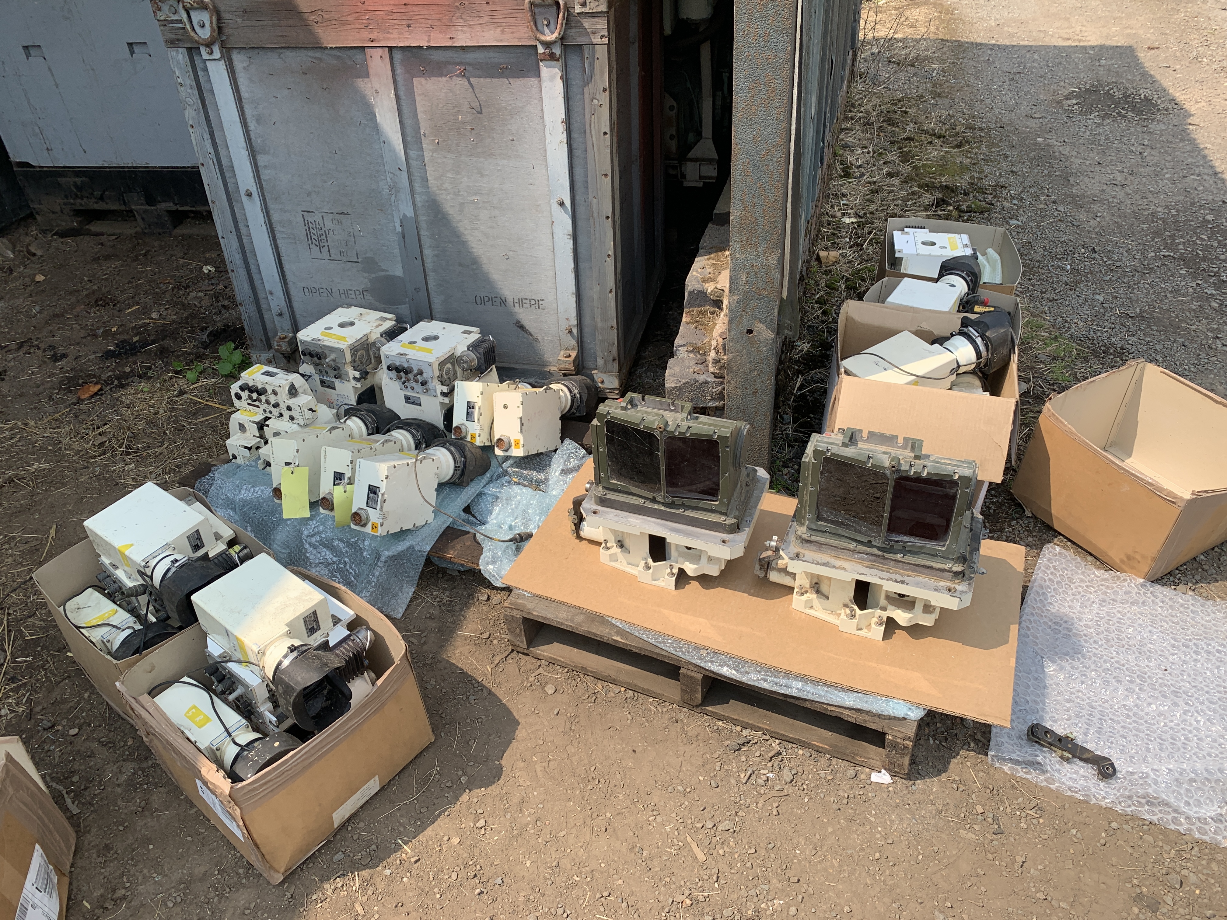

    Was mich beim letzten Besuch besonders gefreut hat, war die vielen Bauteile für die Optik/Navigation durchzugehen, die ich in den letzten Monaten teils durch Zufall für wenig Geld im Netz und bei Shops in Großbritannien gefunden habe. Wahre Schätze :D Ein paar davon habe ich in der Szene bereits weiterverkauft aber die besten für mich aufgehoben. Das Ziel, das System evt. irgendwann wieder zum laufen zu bekommen ist dadurch auf alle Fälle ein großen Schritt näher gekommen. Im Grunde fehlen nur noch zwei/drei Komponenten. Zwar weiß ich wo es welche gibt, aber die Herren wollen dafür leider zu stolze Preise. aber irgendwann wird sich schon was finden.

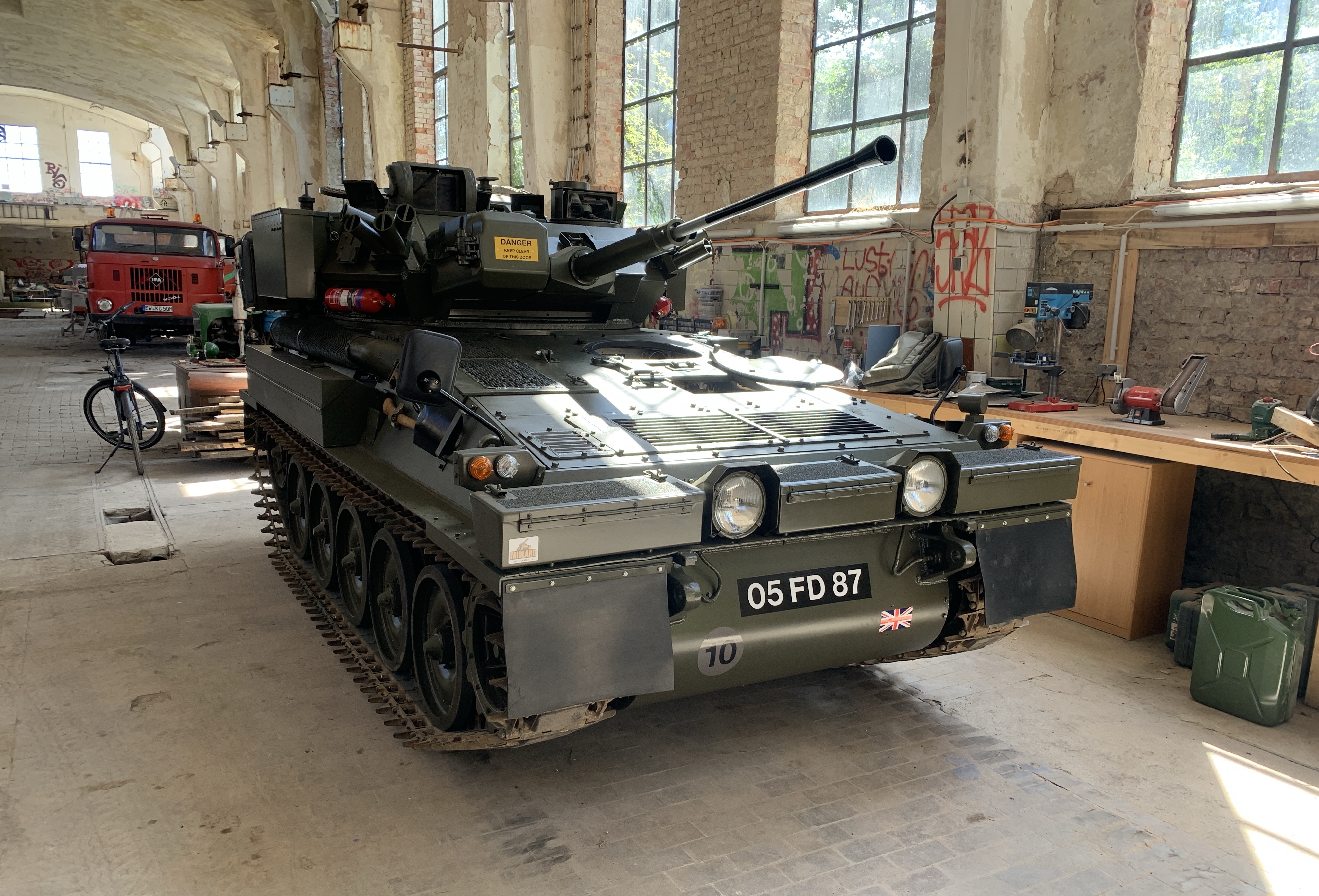

    Es ist geschafft. Die Kiste steht bei mir und das Ergebnis ist grandios. Die Jungs bei Midland haben ohne, dass ich es gefordert hätte unfassbar viele Details bereits mitgegeben, oder angebracht. Eine Liste wäre hier viel zu lang aber ich kann sagen, wenn ich mich darum selber gekümmert hätte wären auch nochmal einige Hundert Euro eingeflossen. So brauche ich wirklich kaum was machen und kann mich wieder ganz auf den Innenraum konzentrieren.
    Der Import selbst war diesmal deutlich günstiger, dafür aber auch Zeit und Arbeitsintensiver. Es mussten viele Zoll Agenten dazwischen gestellt werden. Etliche Unterlagen und Daten gesammelt und ausgetauscht werden und und und. Brexit sei dank... Aber am Ende hat eben doch alle geklappt. Hier ein paar Bilder kurz vor dem Transport in Großbritanien:

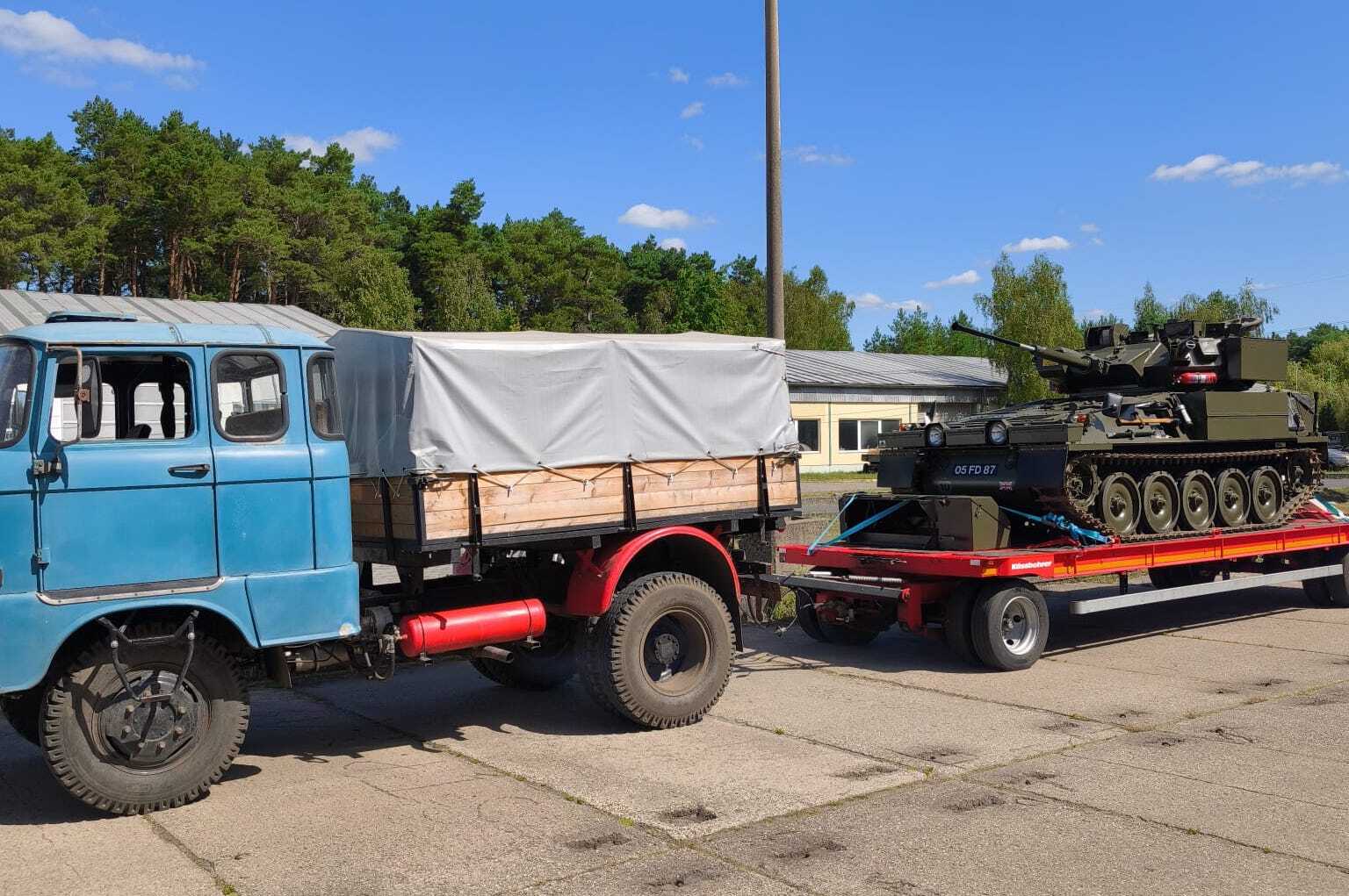

    Die Saison für passende Treffen in meiner Umgebung (nördlich von Berlin) ist allerdings leider so ziemlich zu Ende. Wenn ich die nächsten Tage wieder Zeit nehme und die noch vorhandenen Löcher wieder verkleiden will, wird es wohl erst im nächsten Jahr etwas mit Ausflügen hier und dort. Aber immerhin macht mein Tieflader mit "FV 107" im Nummernschild seine Arbeit wunderbar.
