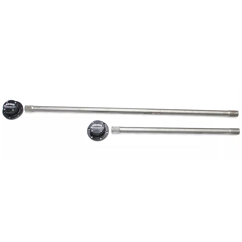

    Der letzte Einsatz war im Jahr 2013 beim Hochwasser in Dresden. Damals transportierten wir mit ihm mehrere Tonnen Sandsäcke in die verschiedenen überfluteten Gebiete. Leider fehlte danach die Zeit, um die Bremsen instand zu setzen. Außerdem waren – mal wieder – die Steckachsen der Hinterachse gebrochen (zum zweiten Mal innerhalb kurzer Zeit) sowie das Gehäuse der Freilaufnaben beschädigt.
    Schritt 1: Ersatzteile finden
    Tatsächlich wussten wir, dass es verstärkte Steckachsen gibt. Allerdings war uns nicht bekannt, wo man diese bekommen kann. Also begab ich mich in die Tiefen dieses Forums und durchkämmte auch den Rest des Internets auf der Suche nach gehärteten Steckachsen für die zweite Achse des Dodge WC 6x6.
    Diese Suche hat mich einiges an Nerven und gut sechs Stunden Zeit gekostet. Als ich dann in einem alten Thread von 2018 endlich einen Screenshot aus einem Ersatzteilkatalog fand, hätte ich vor Freude fast ein kleines Tänzchen aufgeführt!
    Für alle, die etwas Ähnliches suchen: Hier der Link zu den Teilen:
    New Hardened 4340 Custom 2-Piece Power Wagon Rear Axle Shafts - H43402PAS
    FITS THE FOLLOWING VEHICLES: [Vehicle Type D] Dodge, Fargo & De Soto Flat Fender Civilian Power Wagon (1946-1968) & Military Export (1957-1978)
    www.vintagepowerwagons.com

    Am nächsten Morgen ging es dann erstmal darum, ein paar Teile zu bestellen. Der Irre auf der anderen Seite drohte nämlich mal wieder mit Zöllen von 50 %, und man will sich gar nicht ausmalen, was passiert, wenn die EU mit ähnlich hohen Gegenzöllen reagiert. Hoffentlich kommen in den nächsten Tagen ein paar verstärkte Steckachsen und neue Freilaufnaben bei uns an.

    • Wir müssen hoffen, dass die Steckachsen so gebrochen sind, dass wir sie durch das aus­gebaute Differential entfernen können.

    • Die Freilaufnaben auf beiden Seiten müssen erneuert werden.
