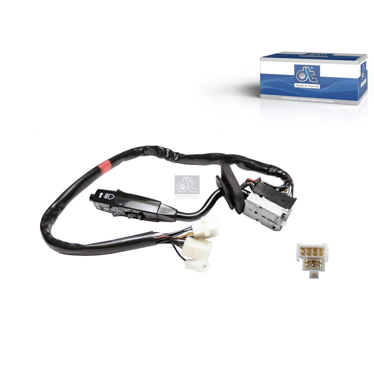

und die modelle aus CN
https://www.ebay.de/sch/i.html?_nkw=0055455124&_sacat=0&_from=R40&_sop=15&rt=nc&LH_PrefLoc=2
Bei den Chinamodellen muss man darauf achten das da auch wirklich alle Funktionen beschrieben sind ,insbesondere das Signalhorn.

Alternativ gibts funktionsgleiche Schalter aus dem LKW Bereich und preiswerte Produkte aus China .
Und zwar für MB NG .... Dort ist der Schaltstock etwas anders geformt und etwas länger was aber kein Nachteil ist
Der Günther hat unter Post #7 einen Link verfasst und ich auch. Zu finden sind aber nur noch schalter ohne das Gehäuse das für die Befestigung an den Lenkstock dient. das muss man übernehmen.

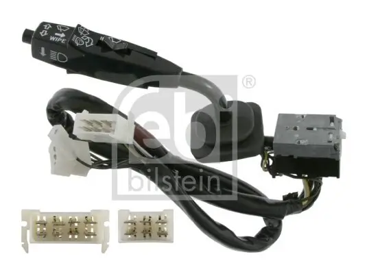

Der von Febi hätte auch gereicht .
Eine Garantie gibt dir keiner . Und du must das korrekt verbauen.
Also hinterher nicht beschweren .
Es muss nichts gelötet werden einfach nur Stecker verbinden und sonst nix
Nein,soweit sich kein Kabel gelöst hat.
