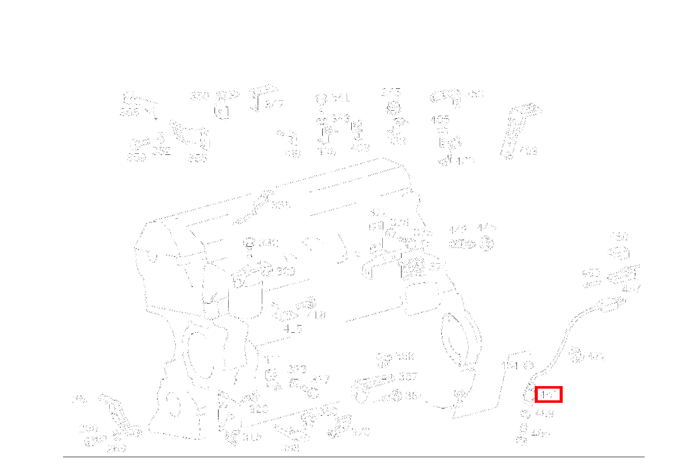

    Ich möchte an meinem Wolf gerne einen DZM nachrüsten. Hab im Forum schon recherschierd, das es zum orig. Instrument einen Hallgeber und ein spezielles Kabel braucht.
    Könnte mir jemand mit dem nötigen Wissen bitte die Teilenr. der benötigten Teile mitteilen und ein Foto vom Einbauort für den Geber?

  • Hi, der Hallgeber sitzt von außen am Schwungrad. Orig sind der DZM zwischen Tacho und Kombiinstrument. Musst du bei Mercedes fragen ob der in 24V noch lieferbar ist.

  • Hi, wie er auch immer funktioniert…du brauchst den Geber und den DZM. Der DZM ist in 24V bei Mercedes lieferbar. Falls der Geber entfallen ist kannst du einen aus dem PKW nehmen und die Kabellänge anpassen.

  • So sitzt er eigentlich bei meinem G
    Und der serienmäßige Hallgeber sitzt von außen angeschraubt an der Kupplungsglocke.
