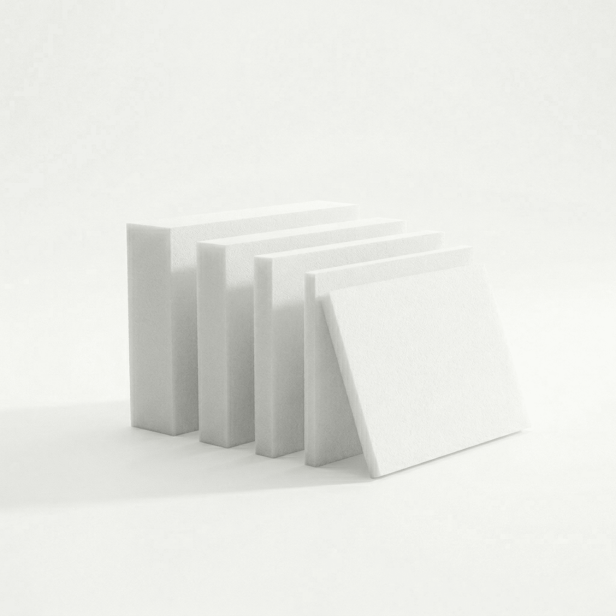

    moin edbo,
    wenn da was für hautkontakt suchst, würde ich keine experimente machen:
    z.b.:
    Schaumstoffplatten N 2440 202x122cm Stärke 0,5-12cm / weich
        Schaumstoffplatte Abmessung: unbesäumt ca. 202x122 cm Qualität: weich Raumgewicht: 24 kg/m³ Stauchhärte: 4,0 kpa Plattenstärke: 0,5 cm -…
    www.saarschaum.de
    "Nach OEKO-TEX® STANDARD 100, Produktklasse I zertifiziert - für Baby´s geeignet"
    plattenmaterial kann man bei solch geringer plattenstärke gut mit nem cutter konturschneiden.
    oben verlinkte firma hat verschiedene stauchhärten, raumgewichte und plattenstärken im online-shop.
    hier findest auch tipps, die richtige spezifikation zu finden:
    Saarschaum
    passenden kleber gibts da ebenfalls.
    wenn da schaumstoff nimmst, die mit komischen treibmitteln hergestellt wurden, ist das sicherlich nicht so gesund.
    das zeug gast auch noch lange nach produktion aus. wir hatten in der firma mal stress bei lager-/transportmitteln, da sind dann edelmetalloberflächen angelaufen. :pinch:
