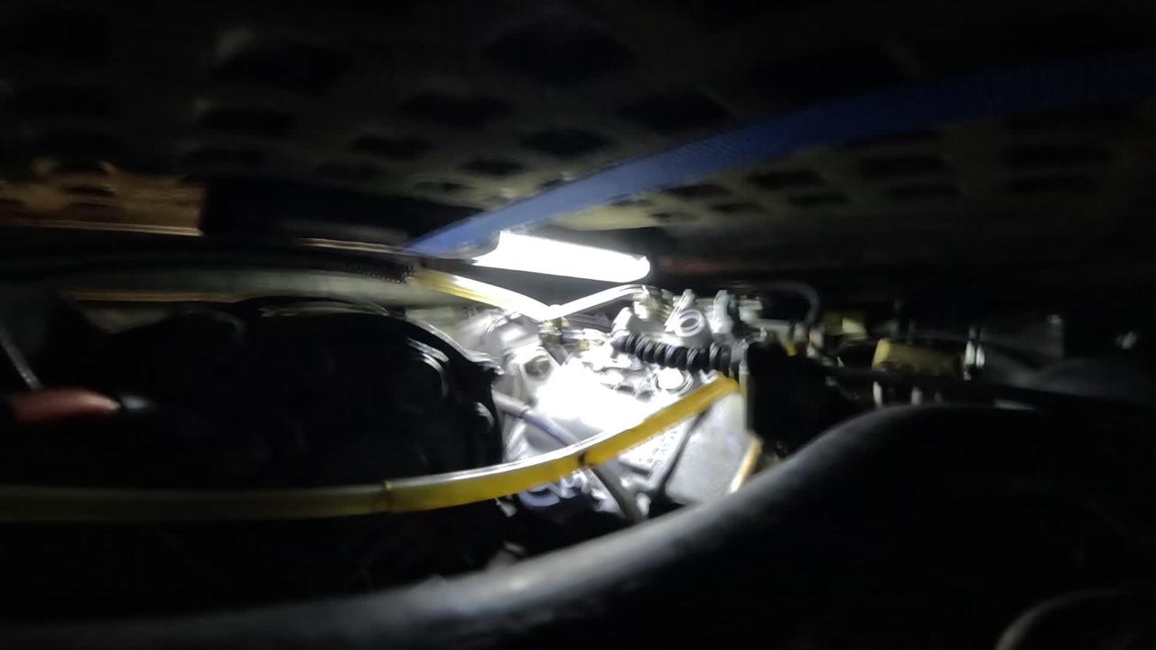

    Ich habe auf der Fahrt gefilmt, ob, bzw. wie viel Luft in der Leitung mitgerissen wird.
    Ein wenig Luft darf sein.
    Allerdings sieht die ganze Schlauchschellenkonstruktion nicht wirklich vertrauenerweckend aus. Es könnte aber auch daran liegen das der Filter nicht richtig sitzt, da dieser an den Aluwinkel stößt, der den Filterhalter hält und der ja nun nicht original ist.

  • Eigentlich reicht es, wenn man sich die ersten 5 Minuten von knapp 30 des Videos anschaut. Dann weiß man sofort, woher der Leistungsmangel kommt.:rolleyes:
    Mehr Luft als Diesel
