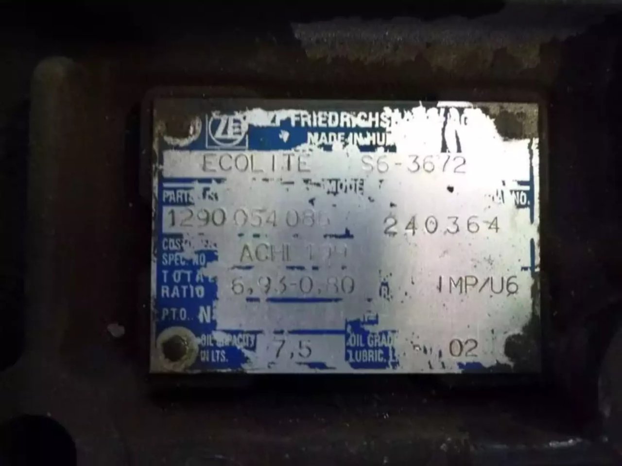

    Ich müsste wissen, welche Menge Getriebeöl ZF für mein S6-36/2 Getriebe vorgesehen hat, genaue Teilenummer: 1290054086
    Hintergrund ist folgender: normalerweise würde man ja Getriebeöl einfüllen, bis es aus dem oberen Verschluss rausleckt. Das scheint speziell beim ZF S6-36/2 jedoch nicht richtig zu sein, weil man so 7 bis 8 Liter Öl einfüllen könnte. Das hab ich früher auch durchaus so gemacht. Die letzte Werkstatt, bei der ich wegen noch ganz anderen Getriebeproblemen dort war meinte: nicht mehr als 6 Liter.

  • Hm, die 7,5 Liter würden ziemlich genau der Menge entsprechen, wenn man das Getriebe wie gewohnt bis zur Füllschraube mit Öl versorgt, daher bis es rausläuft.
    Das ZF Ecofluid M würde 75W-80 GL5 entsprechen, an der der Stelle hab ich auch nichts falsch gemacht.
    Dann ist vermutlich doch innen was kaputt.
