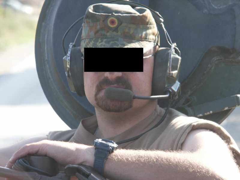

Übrigens kann man die Panzerhauben sehr schön umbauen.
Einfach die Haube entfernen und von nem zB. defekten H-267 mit Kehlkopfmikrofon den Bügel nehmen und einclipsen.
Finde ich gemütlicher als Haube und Kehlkopfmikro.
Sieht dann so aus
Sieht dann so aus
die gab es auch original so
habe die in meinem mowag im einsatz und z.b. in plön bei der panzervorführung gesehen. -
Sicher?
Schau mal was auf dem Sprechsatz für ne Bezeichnung steht.
Meines Wissens nach wurden die umgebaut, auch in der Truppe.Aber lasse mich gerne eines besseren belehren!
...wie auch immer... guter Tipp! :thumbup:
das kann natürlich sein. ich hatte einfach bei holger halup angerufen und gesagt, dass ich headsets brauche. er hat mich dann gefragt, ob ich kehlkof-. oder schwanenhalsmikrofon haben will und weil ich nicht unbedingt bis zu 8h son ding am hals will, hab ich mich natürlich für die schwanenhalsmics entschieden.
falls ich dran denke, guck ich mal auf den sprechsatz drauf
Die Schwanenhalsmicros gibt es auch "serienmäßig", habe aber leider auf die schnelle auch keine Vers.-Nr. parat.
