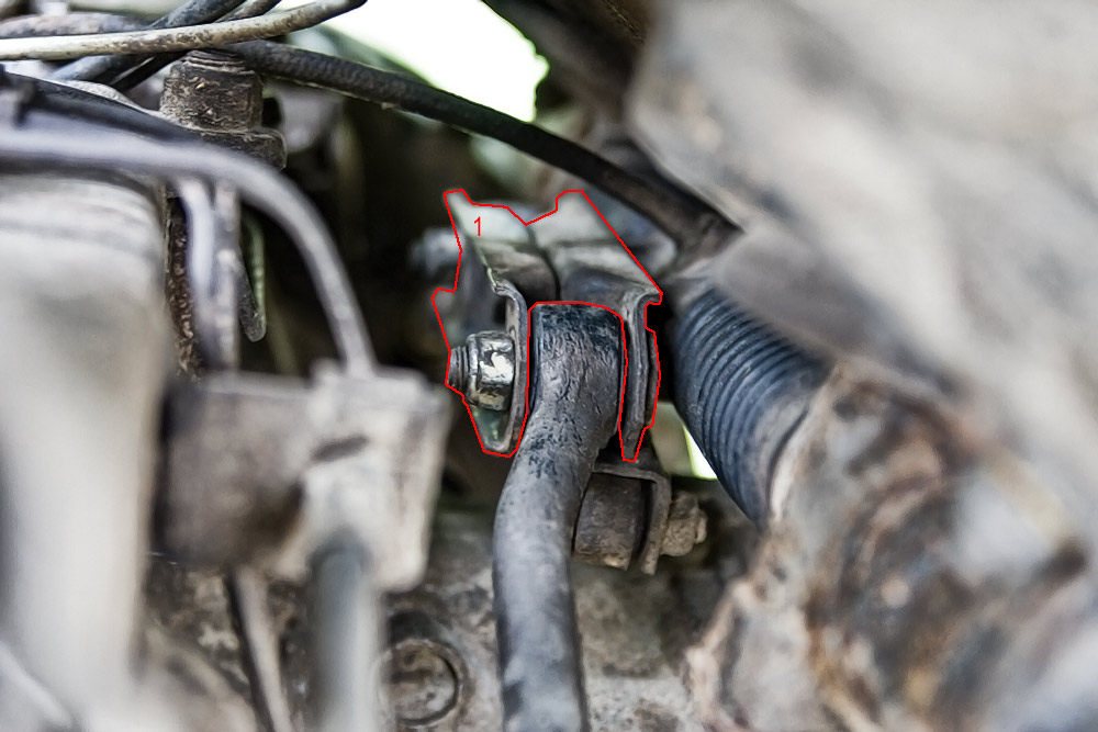

  • Hm, also ich weiß nicht.
    Habe heute mal genauso wie der Herr Dekra vorne hochgebockt und geguckt und gerüttelt und geguckt. Ich merke da keinen Unterschied und die Lenkung an sich spricht sofort und direkt an. Auch wenn man das Lankrad festhält und die Räder bewegt, kann ich kein Spiel erkennen.
    Was den Mann wohl gestört hat, ist das sich das Teil am Lenkgetriebe (1) , wo die beiden Spurstangen dran sind, nicht nur nach links und rechts bewegt, sondern auch leicht nach oben und unten, wenn man das Rad bewegt. Ist das bei euch auch so? Schaut doch mal bitte.

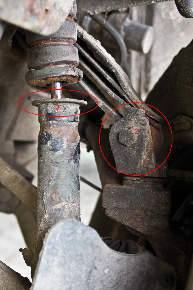

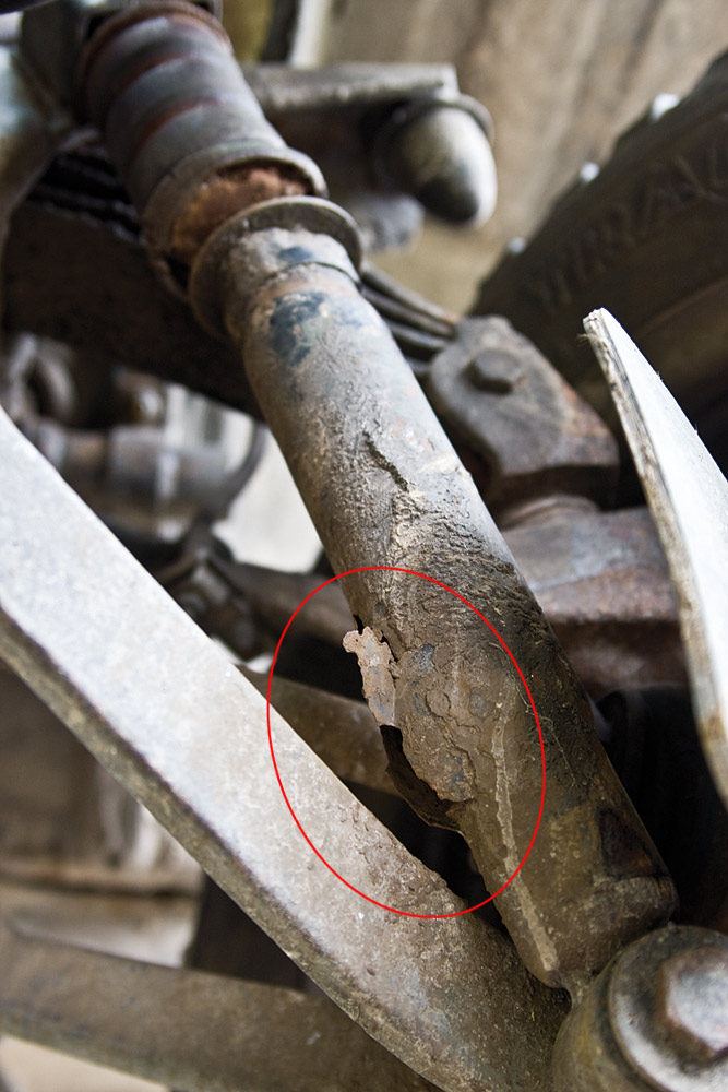

    Mir ist aber mit Schrecken aufgefallen, das auf der bemängelten Seite der Stoßdämpfer komplett im Eimer ist . Er hat ein riesen Loch und oben an der ehemals blanken Stange (3) , hierdurch derbes Spiel. Ob das schon die Lösung ist?
    Dann ist mir noch aufgefallen, dass dort wo die Blattfeder mittels Schraube in dem U-Eisen sitzt (2) beim Rad Bewegen etwas Spiel ist. Auf der anderen Seite ist es bombenfest. Kann es das sein?
    Ach Mann, ich weiß gar nicht so recht was ich da machen soll. Da gibts so viele Möglichkeiten - mann kann doch jetzt nicht alles tauschen weil der Kerl da meint...
