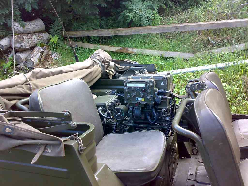

    Hier mal Bilder von mir
    Mein SEM25 ist innen leer geräumt so das ich es gar nicht einschalten kann!

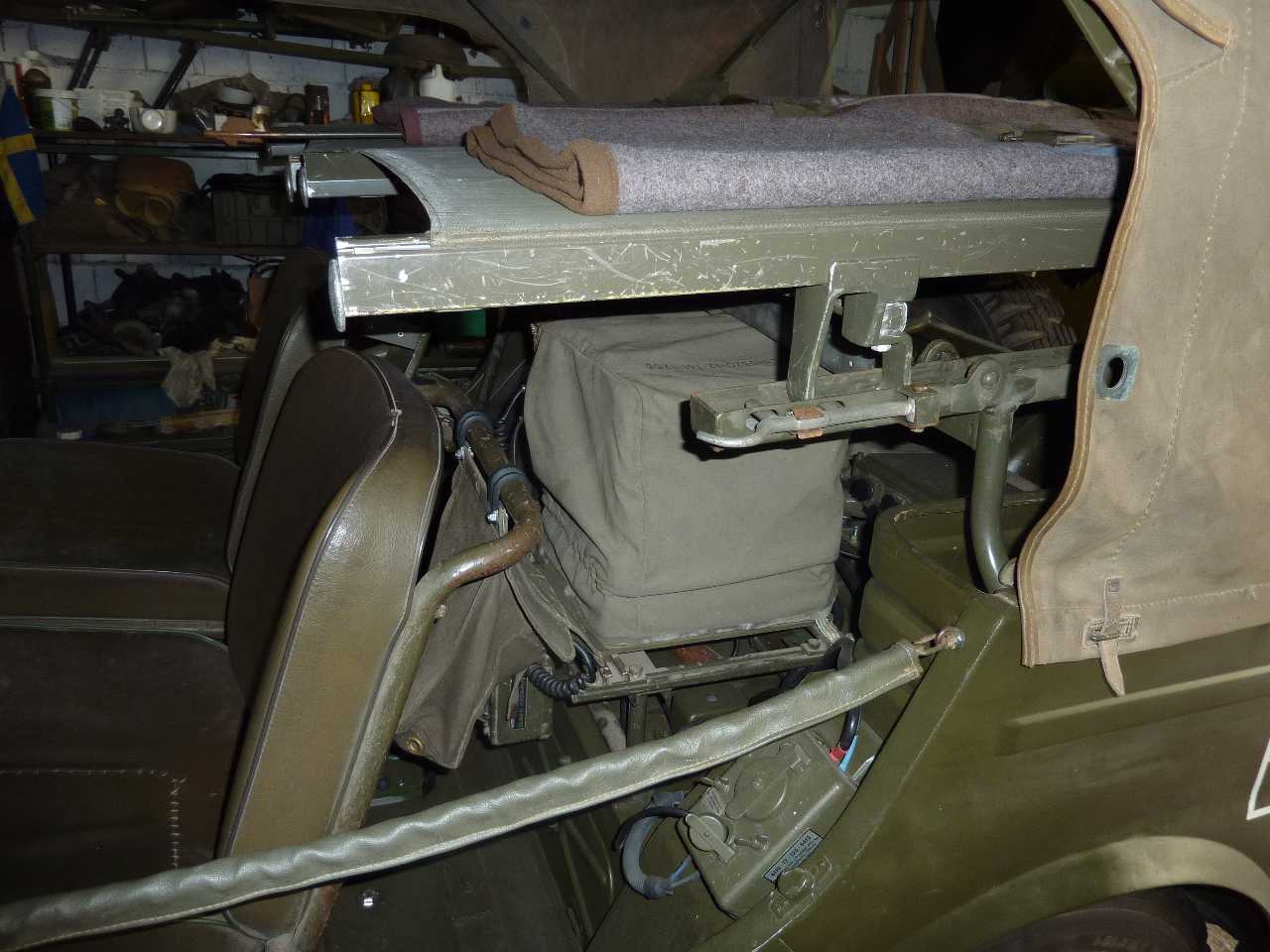

  • So, wie versprochen ein Paar Bilder:
    Alles angeordnet lt. der in Auszügen vorhandenen TDv, bis auf die Montage des AGAT.
    Selbiges wurde als Truppenlösung Direkt im hinteren Linken Staukasten Montiert da mir
    a) der Kasten zur aufnahme des AGAT an der Rückwand fehlt und
    b) selbiger nicht mehr für kleines Geld zu bekommen ist (siehe ebay Auktion von dieser Woche :| :| :T )
    Was mir immer noch fehlt sind das Schreibbrett und der Halter zur Aufnahme des Stromerzeugers, den Halter für die Funkuhr hab ich, die Uhr noch nicht.
    Und die Funkbatterien hol ich erst nächste Woche auf dem Schrott (dann funzt auch endlich wieder die Kaffeemaschine die am Bordnetzanschlusskasten sitzt..

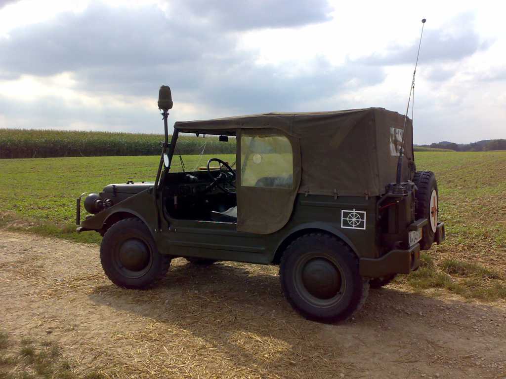

  • Hallo Mixer,
    wie HOERMEN schon sagte FuG 7b mit Anschlußteil 2 oder 6 ( AT II oder AT VI) für den Kommandolautsprecher (Ls 801 a Telefunken) vorn links und bei 24V Bordnetz noch ein Wandler. Eingebaut hinten rechts anfangs auf dem Sitzgestell später über dem Radkasten in Staufach.
    Von Innen hab ich leider keine Bilder aber so soll ER mal von außen aussehen :yes:

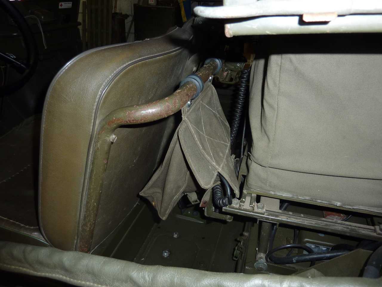

    Hallo Hoermen
    Der Funkhörer und etwaiges Zubehör wird in einer Tasche verstaut die am Haltegriff des Fahrersitzes mit Rohrschellen befestigt wird. Ist die Standardtasche wie sie auch im Unimog usw. Verwendung findet
    Nur als Anregung nicht als Kritik!!!!
  • Nur als Anregung nicht als Kritik!!!!
    Hätte ich auch nicht als Kritik empfunden :D :D ,
    die Tasche steht als nächstes auf der Wunschliste, sobald ich sie dann mal zu einem. für mich annehmbaren Preis, bekomme.
    Ist das gleiche wie mit der Funkuhr, haben ist zwar besser als brauchen, aber die Preise :heul: :heul: :heul: :| :| :|
