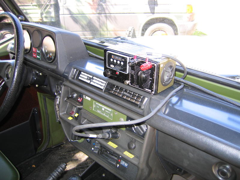

Radioproblem stilecht gelöst
    nicht nur das mein Radischacht durch die Batteriespannungsanzeige belegt ist, nein, auch ein Kassettenradio mit
    staubempfindlichem mechanischen Laufwerk oder ein stoßempfindliches CD-Radio kam für mich nicht infrage.
    Ich entschied mich für ein SD-Karten Stereo-Radio, eingebaut in einem original Bundeswehr Multimeter-Gehäuse namens IRU.
    Versorgt wird es durch einen eingebauten Akku der über die originalen Buchsen und einem eingebauten 5Volt Spannungsregler mit 12 oder 24Volt geladen wird.
    Natürlich kann das Radio auch permanent an 12 oder 24Volt betrieben werden.
    Die externe Spannungsversorgung wird durch eine kleine rote LED, die im original Loch des Nullabgleichs befestigt ist, optisch angezeigt.
    Das ursprüngliche Zeigerinstrument ist dem Bedienungsdisplay mit Karten-Slot gewichen, der Eichdrehknopf ist jetzt der Lautstärkeregler.
    Über den Messbereichswahlschalter wird das Gerät bei „600Volt~“eingeschaltet.
    Für empfangsschwache Regionen habe ich hinten eine KFZ-Antennenbuchse für herkömmliche Autoantennen eingebaut.
    Auf dem Armaturenbrett befestigt ist das Radio mit 4 kleinen Pads namens „Dual-Lock“(ähnlich grobes Klettband) befestigt. Das Radio ist fest, aber auch mit einem Handgriff mobil. SD-Karte rein, Titel „100 Mann und ein Befehl“ von Heidi Brühl wählen und die Fahrt kann losgehen. :thumbsup:
    Grüße an Alle,
    Olli
  • ...na, das "Lalla-Mobil-Teil" ist ja mal echt der Hammer (also aus meiner Sicht!)....toll... :thumbsup:
    Baust Du noch so ein Gerät, tausch ich dafür etwas bei Dir ein und klemm mir die Lallabox dann mit an meine Armlehnenstütze....der Hinkucker schlechthin, wenn hinter mir dann der UKW-Minikurbelfunkmast schaukelt, oder?
    Für solche guten fremdgearteten Umbaumaßnahmen kann und werde ich mich immer begeistern! ...toll...
    LG,
    Thorsten
    ist ja mal absolut genial das teil. :thumbsup: kannst du ne genaue, mit bildern versehene bauanleitung hier einstellen.
    gibt bestimmt den ein oder anderen, mich eingeschlossen, der das teil so oder sehr ähnlich nachbauen will.
    gruß marc

    danke für's postive Feedback. Das spornt an.
    Hier kurz ein paar Antworten:
    Tc
    jo, dann hätte ich besser schreiben sollen: gesungen von…
    denn wie @ GAZ69AM schon erwähnte, guckst Du
    http://www.youtube.com/watch?v=KLQg-Mv9Hfg
    (zum Verlinken bin ich zu dämlich)
    marcschul
    Sollte ich Material für ein drittes Radio bekommen, werde ich hier eine bebilderte Anleitung einstellen. Aber bitte nicht wundern. Von finanzieller Seite her gesehen ist es kein Werbegeschenk.
    Erst einmal fällt ein BW Messgerät IRU zum Opfer, dann eine Mini-Boom-Box schlachten und zusätzlich 5Volt Regler, Stereopotentiometer und Akku erwerben. Von dem Kleinkram mal ganz abgesehen. Gut, es ist einzigartig und Hobby.
    Dann darf es auch etwas kosten.
    Meine Serienfertigung kann durch Mangel an Mini-Boom-Boxen leider nicht starten.
    Ich bekomme einfach keine mehr. Die Dinger gab es vor langer Zeit mal in der Bucht für ’nen 20iger, meine ich.
    Zwei Stk. hatte ich noch bekommen, dann nie wieder. Ich bleib dran.
    Gruß, Olli

  • hallo olli,
    der phantasie sind ja eigentlich keine grenzen gesetzt. man kann das radio ja auch in anderes gehäuse (denke da evtl an ein defektes sem 35 oder 25) oder sogar als tragbares radio in ein sem52 gehäuse einbauen. wichtig ist die technik da drin.
    die besteht, wenn ich das bis jetzt richtig gelesen habe, ja aus einem sd-karten radio mit akku, passendem spannungregler für kfz-betrtieb und den lausprechern.
    je nachdem wie hochwertig das ganze sein soll muss man sich die teile raussuchen.
    dachte da an sowas zum umbauen:
    damit wäre ein radio für wenig geld machbar. diese kleinen chinateile sind teilweise nicht schlecht und haben schon alles eingebaut was man brauch. einige habe sogar ein anschluss für netzteile.
    fehlt evtl nur noch der laderegler.
    gruß marc

    genau das sind die Mini-Boom-Boxen, nur die ich gewaehlt hatte ist leider nicht dabei. Der Vorteil: Alles passte ohne grosse Aenderungen. Das Display hatte den Karteneinschub von vorn, es passte genau in den ehemaligen Zeigerinstrument-Ausschnitt und die Lautsprecher passten auf anhieb. Als Gaudi lag noch eine Fernbedienung und diverse Kabel, auch fuer MP3-Player bei.
    Gruss,
    Olli
  • @ Olli: gibts bei dem von Dir verbauten Teil irgendeine Herstellerbezeichnung oder sowas? Ich finde die Sache mit dem Slot an der Vorderseite ausgesprochen praktisch...
