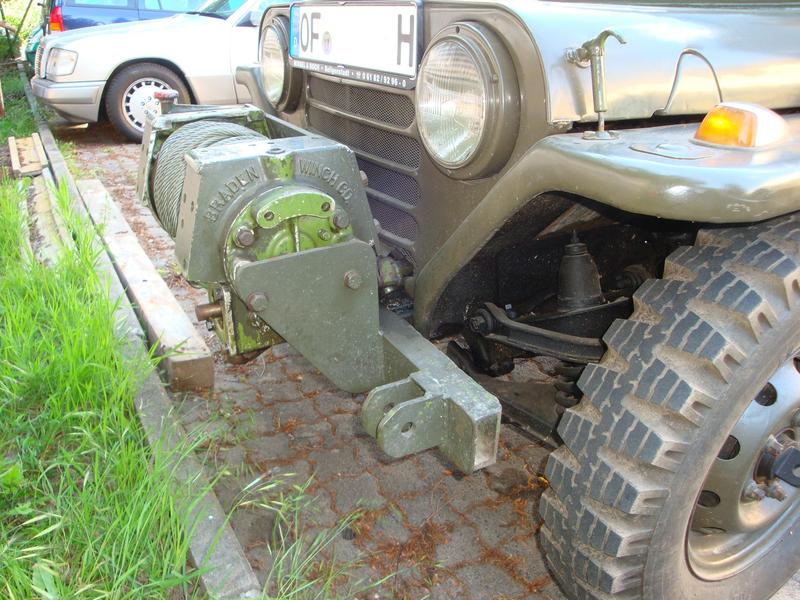

    neulich in der Werkstatt eines Spezis von mir tauchte dieser sehr spezielle Ford Mutt auf um Tüv zu bekommen.
    Als erstes ist mir die Monsterwinde vorne aufgefallen.

    Die Winde wird von der Kardanwelle die normalerweise zur Vorderachse geht, angetrieben.
    Ob die VA noch angetrieben wird , kann ich gar nicht sagen. Habe nicht drunter geschaut.
    Die ganze Ausführung sieht Handwerklich sehr solide aus.
    Muss ne Wahnsinnsuntersetzung haben , wenn man beide Getriebe im ersten Gang schaltet. Bestimmt hilfreich , wenn man im Wald Bäume rückt....

  • Was für ein irrer Aufwand!
    Und dann hat das Ding auch noch ein H-Kennzeichen. Was das alles gibt...

    Wenn bei dieser (trotzdem sehr interessanten) Kiste der Vorderradantrieb
    fehlt und in Verbindung mit dem Zusatzgewicht auf der Schnauze möchte
    ich damit nicht auf die Straße. :no:
    Ist schon ein originaler Mutt ohne volle Zuladung ein Abenteuer. :wacko:

  • vielleicht kommts ihm hauptsächlich auf die winde an zum rücken?
    Is übrigends per nebenantrieb,kardan angetrieben, wie er das wohl hinbringt?

    Habe mir meine Bilder nochmal genau angeschaut:
    Also definitiv hat er noch Allradantrieb. Wenn man auf dem Bild mit dem kunstgebratenem Gestänge genau hinschaut, kann man die Welle zur VA sehen.
    Der Antrieb der Winde kommt vom zweiten Getriebe VA-Abgang, und der ist ja zuschaltbar!
    Selbst ohne VA-Antrieb ist er zum Stämmerücken gut geeignet. Denn ich fahre an den Einsatzort, Handbremse fest, erstes Getriebe in neutral und den Rest macht die Winde.
    Die grosse Untersetzung ist wohl nur ein Nebeneffekt. Wenns schon mal dabei ist......
