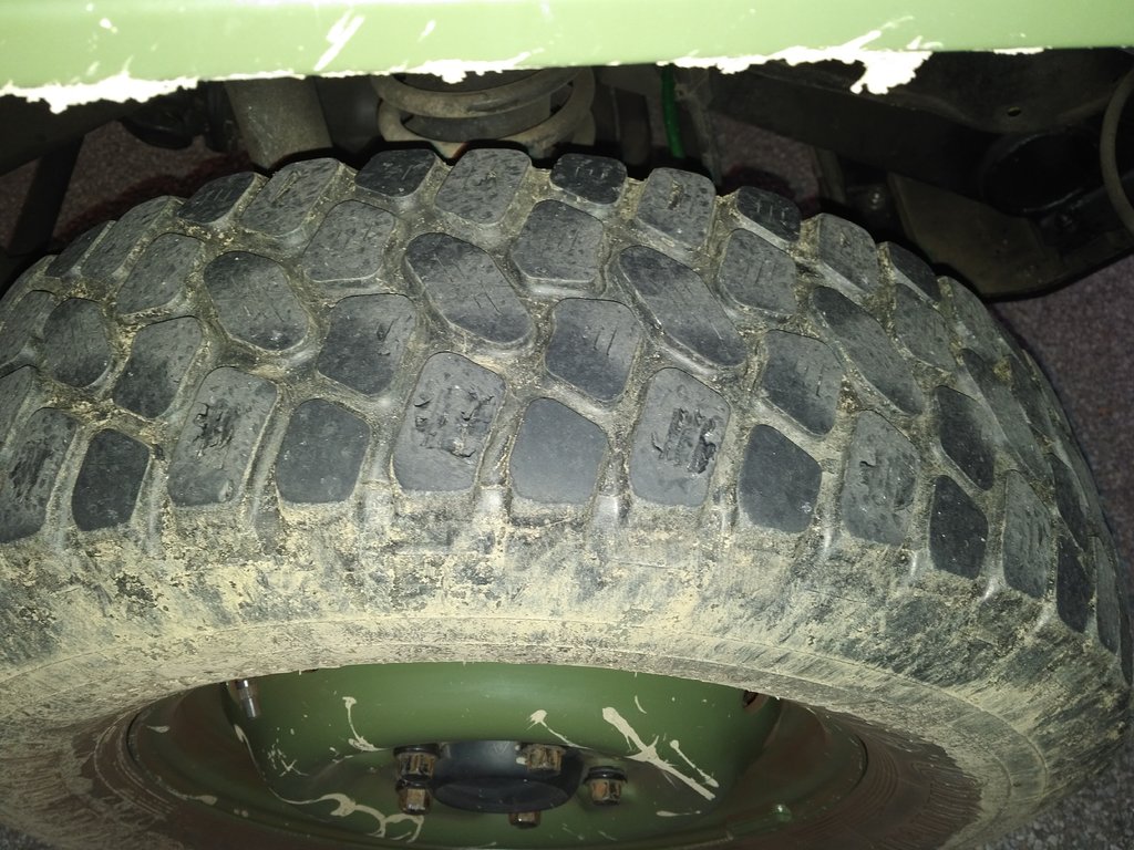

Hat noch jemand einen Tipp? Ein Bild des Vorderrades kommt auch gleich.
Gruß Steffen -
Hier die Bilder:
Das dunklere ist logischerweise mehr "abgelaufen"
Gruß Steffen -

So aus der Ferne hört sich das nach Shimmy (Lenkraddrehschwingungen) an.
Die entstehen, wenn es Reifenungleichförmigkeiten gibt, wie z.B. Unwucht, Exzentrizität, ungleichmäßige Steifigkeit oder auch gestresste Profilblöcke.
Dadurch treten dann Schwingungen auf, die auf die Lenkung und die Radaufhängung wirken. Dadurch virbriert nicht nur die Lenkung, sondern die ganze Karre. Manchmal - dann wird es richtig fies - spielt sogar die Drehwinkelstellung zwischen linken und rechten Rad eine Rolle. Dann tritt die Schwingung mal auf - und mal eben nicht.
