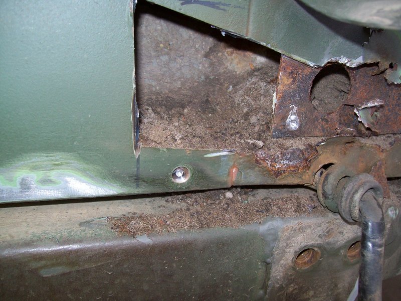

  • ...und hier mal ein paar Bilders zur Restauration...
    Das war die Ausgangslage. Habe ich schon seit einiger Zeit im Blick war aber zu Faul :D . Nachdem Kärchern muss jetzt aber doch mal was passieren, nich!
    und weiter gehts in die rostigen Untiefen des Blechkleides :D, ganz viel Sand kommt da auch rausgerieselt...
    Und so siehts momentan aus.
    Gruß Sascha
  • Sascha,jetzt hast du ja "genug Blech" zum üben.
    Jetzt kannst du gut das Grobsieb reinigen,die Umlenkung von der Handbremse fetten.
    Ebenso würde ich die Bolzen für die tankspannbänder raustreiben, entrosten und fetten.
    Die wachsen über die Jahrzehnte gerne fest.
    Gruß Thomas
