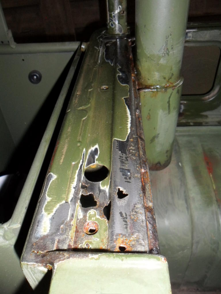

der Strahler hatte es scheinbar eilig, dann muss ich wohl in Sachen Farbsystem zu Potte kommen, sonst kann ich das Ding gleich wieder hinschaffen.
Für mich ist der Lochfraß nun keine Überraschung, sowas habe ich erwartet. Erstaunt bin ich über die vorausgegangenen Reparaturen, das war vorher für mich nicht zu sehen.
Die Materialermüdung im Bereich der Verdeckstangenbefestigung ist auch interessant, offenbar ein Grund in Zukunft offen zu fahren.
