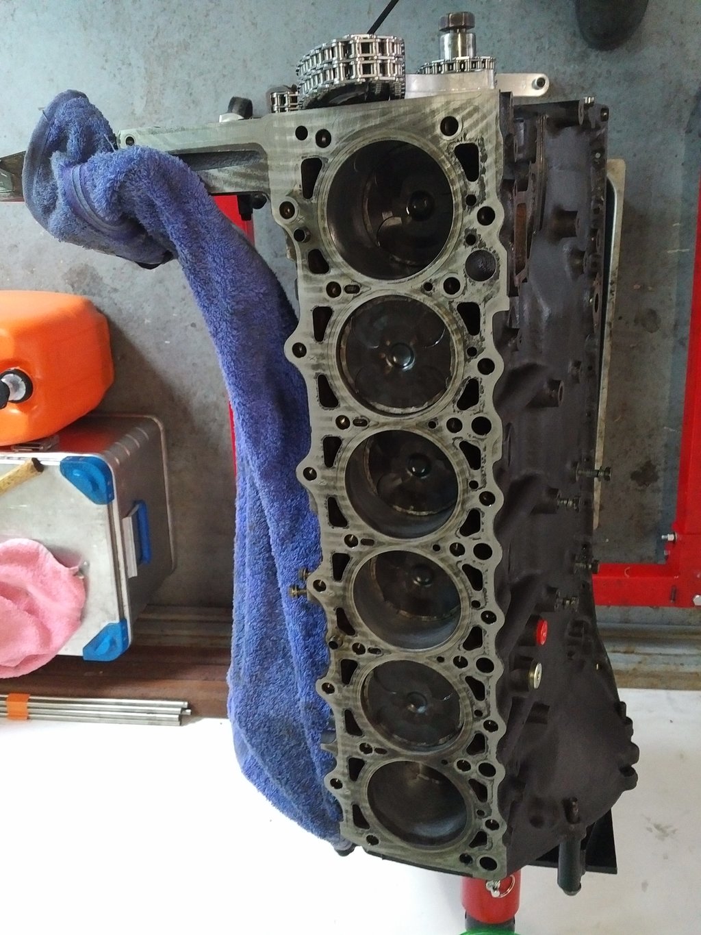

Es geht weiter (: die neue Ölpumpe ist dran, die Ketten sind darauf, und gleich folgt die vormontage vom Kopf (: (:
Gruß Steffen

Der Kopf ist drauf, festgezogen (: .
Der Steuergehäusedeckel ist drauf.
Der vordere Kurbelwellendichtring ist montiert.
Die Riemenscheibe ist erstmal draufgesteckt.
Es dauert nicht mehr lange bis er Feuer Speit (:

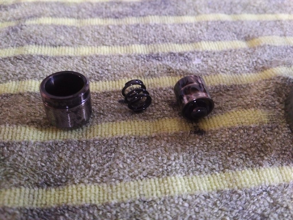

Heute waren die Hydrostößel dran.
Zerlegen, instandsetzten, zusammenbauen.
10 fertig, fehlen 14
Gruß Steffen

Alles anzeigenHallo G-meinde,
Gruß Steffen

Der "Instandgesetzte" also neu befüllte Hydrostößel ist nicht besser oder schlechter wie ein neuer.
Die Hydrostößel sind nur leer gelaufen, weil der Motor sehr lange stand.
Ein einzelner neuer kostet 23€+steuer....
Und das 24 mal.
Gruß Steffen

Es lohnt sich tatsächlich, denn pro Hydrostößel braucht man, wenn man weiß wie ungefähr 15 Minuten.
Das wären dann 6h, 100€ pro Stunde......
Gruß Steffen

jetzt bin ich ja richtig froh, dass die alten Hydros, die ich vor ca 10 Jahren bei meinem 250TD rausgeworfen habe, noch gut verpackt in der Werkstatt liegen. Wie machst du denn das, ordentlich sauber machen und dann die Feder ein bisschen lang ziehen?
