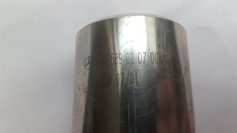

  • Uiih, nur 20 € bei DB, na ja, hätten sie sicherlich nicht vorrätig gehabt und will morgen wieder zum TÜV.
    Habe am Freitag die entsprechende Nuss von KS Tools für 26 € bekommen und Radlager heute eingestellt. Wollte mir zunächst noch das Haltewerkzeug bauen, ging aber auch - nicht ganz so professionell - mit meiner Brechstange, eigentlich sogar sehr gut :)

    ich habe das gleiche Probelm wie Rotbäckchen, Rad lager vorne links etwas viel Spiel.
    Nun wollte ich mir heute den Nutschlüssel bei MB holen (A46058902700), macht 52€ plus MwSt, upps was viel, aber was muss das muss.

    Ich schau jetzt mal bei KS Tools, Danke für die Fotos Rotbäckchen

  • Upps,
    dachte, dass ich die entscheidene Nummer / Größe der Nuss eben in diesem Thread gepostet hätte :(
    Mit der Nummer der Verpackung der KS-Nuss kann man, wie ich hörte, nicht viel anfangen. Deshalb die von der Nuss abgelesene Grröße, es handelt sich um KM5,
    zusätzliche Nummer auf der Nuss: 450.5005
