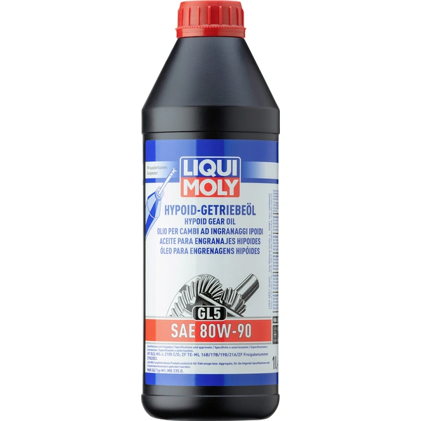

  • Hallo
    W461.4 und die anderen Kollegen die hier geschrieben gaben.
    Super Sache habe mir jetzt alles so bestellt wie beschrieben kommen aber nicht weiter mit der Angabe zum Öl für VA/HA.
    MB-Freigabe 235.2, Getriebeöl SAE 80W90.
    Gibt immer nur MB-Freigabe 235.0
    Eine Flasche 'Liqui Moly Hypoid-Getriebeöl GL5 SAE 80W-90', geeignet für Automatikgetriebe, 1 Liter Inhalt.
    Kann jemand weiterhelfen?
    Vielen Dank im voraus
    Markus
  • Am Montag kommt mein Außendienstler meines Öllieferanten vorbei, den kann ich gerne mal fragen.
    Da bräuchte ich aber präzise Fragen und Nummern.
    Das von dir gezeigt Liqui Moly ist übrigens ein reines GL5. Da muß man unheimlich aufpassen, ein Getriebe was z.B. für GL4 oder GL4+ ausgelegt ist kann durchaus mit reinem GL5 Probleme machen trotz gleicher Viskosität.
