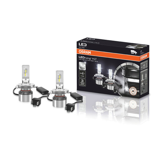

  • Ich habe diverse Autos mit den seit Jahren verfügbaren Osrams in Übersee gefahren und es gab da nie Probleme. Da ich tiefer im Thema drin stecke war mir die ECE „Freigabe“ längst bekannt und es nur eine Frage der Zeit. Es haben mittlerweile genug Fahrer die guten Autos der Vergangenheit abgestoßen und nun kommen wir in den Genuss es sogar mit Brief und Siegel erlaubt zu bekommen. Wer nun noch die Nadel im Heuhaufen sucht - ich bin längst am nächsten Projekt/Umbau dran :)

    Die Dinger sind mir halt für Experimente zu teuer. Wenn Du sagst das ist kein Problem, warum sagt Osram dann, dass es nicht geht? Unwissenheit? Und warum gibt es dann ne 24V Variante? Die leider ohne ECE ist.
    Ich würde die gerne einbauen, kann das aber nicht beurteilen. Bin auch für Deine Tips dankbar.
    Marco
  • Vielleicht sollte man nach dem Grundsatz gehen, wo kein Kläger da kein Richter.
    Wenn natürlich die Ledlampen an 24 Volt viel heller leuchten und dadurch die besagte beleuchtungszahl von 100 überschritten wird ist das auch nicht mehr Gesetzeskonform.
    Dann schon eher die 24 Volt Dinger ohne ECE und mit Vorschaltung.
  • oder man baut 1x 24V Variante ein, 1x 12V macht ne Lumenmessung oder notfalls ein Foto des Leuchtbildes bei Nacht. Dann weiß man ob es einen Unterschied bzgl. Helligkeit gibt. Und alle anderen hier Beteiligen sich an den Kosten.
    Evtl. hat das aber auch bereits jemand gemacht.
    Marco

  • Ich bestelle jetzt nen Satz Osram 12V LED mit ECE "4062172284691" und hänge die an mein Netzteil und wenn sich zwischen 12V und 24V nix ändert kommen die in den Wolf.
    Marco
    wer es genauer wissen möchte, der muss es selbst ausprobieren. Ich akzeptiere jede Möglichkeit, aber ich habe kein Wissen was "geheim" ist. Es ist wie andere User auch schon geschrieben haben einfach so, dass diese LED mit dem verbauten Treiber mit 12V/24V funktionieren. Und ich habe ja sogar angeboten einen Satz zum Test zu vergeben (ich bekomme keine kostenfreien Samples von Distributoren/Händlern) um hier auch auszudrücken und zu zeigen dass ich es durchaus Ernst meine.

    Hi,
    ich habe dein Angebot wahrgenommen :daumenhoch: , komme aber erst darauf zurück wenn die LED nach umschalten auf 24V ihr Leben aushaucht. ;P
    Ich habe übrigens noch ne Lightbar von meinem Jeep und die kann offiziell 24V bzw. 28,8V ab. Wenn hier irgendwas kaputtgeht wird er vermutlich nicht die LED sein sondern irgendein unterdimensioniertes Teil der Vorschaltelektronik.
    Ein Set ist bestellt und kommt evtl. Samstag bei mir an.
    Vielen Dank auch an alle für die Diskussion, muss ja nicht immer eskalieren, auch wenn man nicht 100% einer Meinung ist
