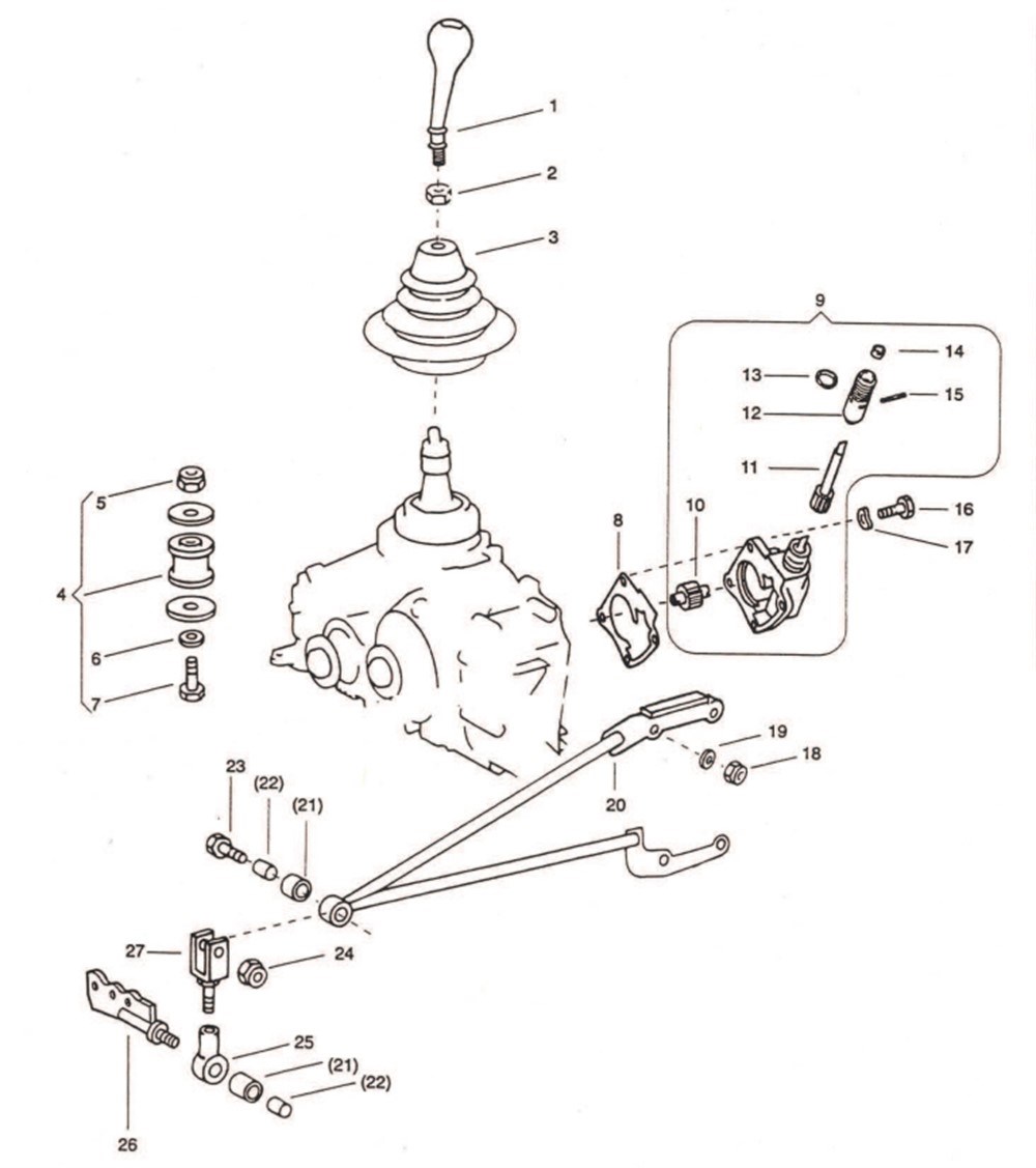

  • Dichtmanschette Verteilergetriebe-Karosse 460 284 0697 kostete in D im Jahre 2020: 23,42 €
    Diese habe ich an meinem VTG Wahlhebel des G 290 verbaut.
    Das ist aber nicht die große Manschette am Wahlhebel zum Getrtiebe, sondern ein Extra- Teil was dort rübergestülpt und dann am Falz der Karosse mit drüber kommt.
    Hier auf dem Bild siehst Du das bei mir ringsherum gerissene Teil.
    Bestelle bitte immer mit Bezug auf Deine FIN- ich habe ein anderes Modell. Auch wenn es "ähnlich" aussieht....
  • Und hier der link zu den Details an einem 290er.
    https://mercedes.7zap.com/de/eu/fg/suv/2…8/0/015/0/0/#86
    die Manschette ist dort Teil 86 mit der Teilenummer 460 284 06 97(von mir gekauft in 2020) oder 460 284 09 97 (auch dort angegeben)
    Und wie schon geschrieben- am 290er ist jetzt wieder alles dicht.
    Ob dieses Teil an Deinem Fzg. verbaut ist oder sinnvoll ergänzt werden kann...….FIN
