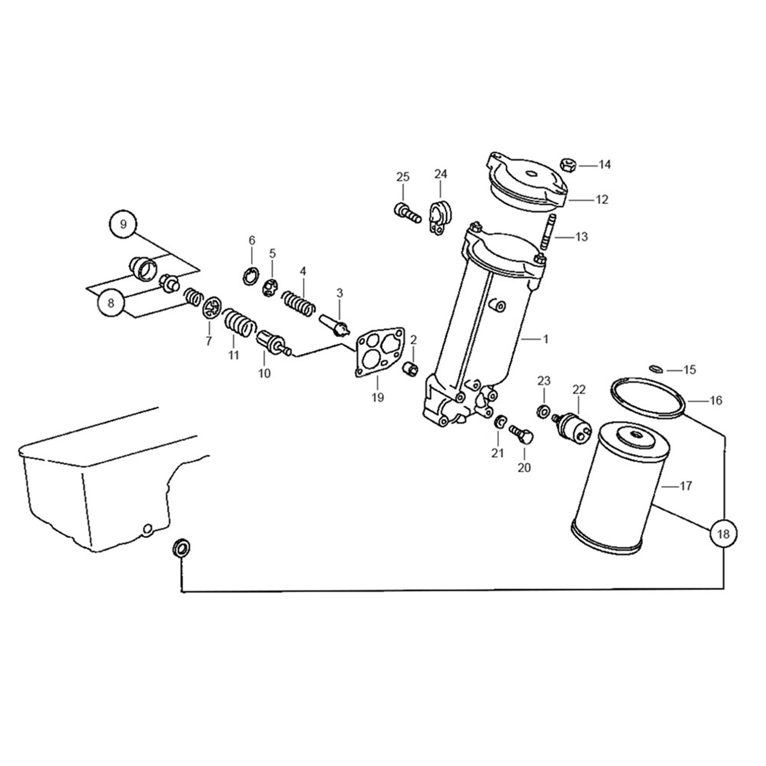

  • es könnte aber auch sein das die Rückschlagventile im Ölfiltergehäuse verschlissen sind.
    Dann läuft der ölfilter leer und die Hydros klackern beim Starten bis Sie wieder gefüllt sind.

  • Hi zusammen, ich lerne hier jeden Tag dazu. Friedrich, der Hinweis mit Rückschlagventil im Ölfiltergehäuse ist sehr gut.
    Schau ich bei meinem auch mal an!
