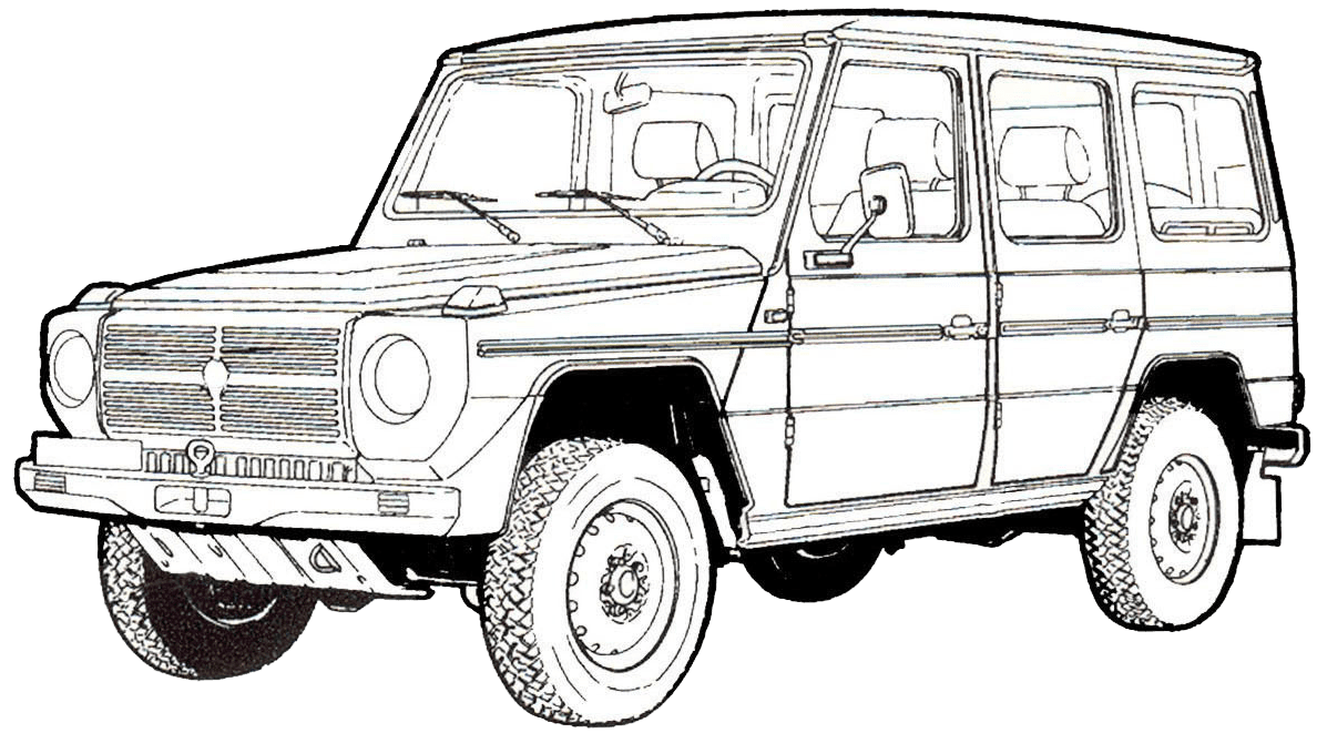

    DeinFahrzeug wird wohl das hier sein
    PUCH G / PINZGAUER - Online Shop
    PUCH G und Pinzgauer Kompetenzzentrum. Wir sind Ihr Ansprechpartner bei allen Fragen rund um PUCH Geländefahrzeuge. Ob Ersatzteile, Gebrauchtfahrzeuge,…
    www.puch.at
    Ich bin zwar kein Freund von Autodoc und Co
    aber hier bekommst du schon mal einen Anhalt für Ersatzteile
    Wasserpumpe passend für Mercedes W463 G 270 CDI 2.7 156 PS Diesel 115 kW 2001 - 2003 OM 612.965
