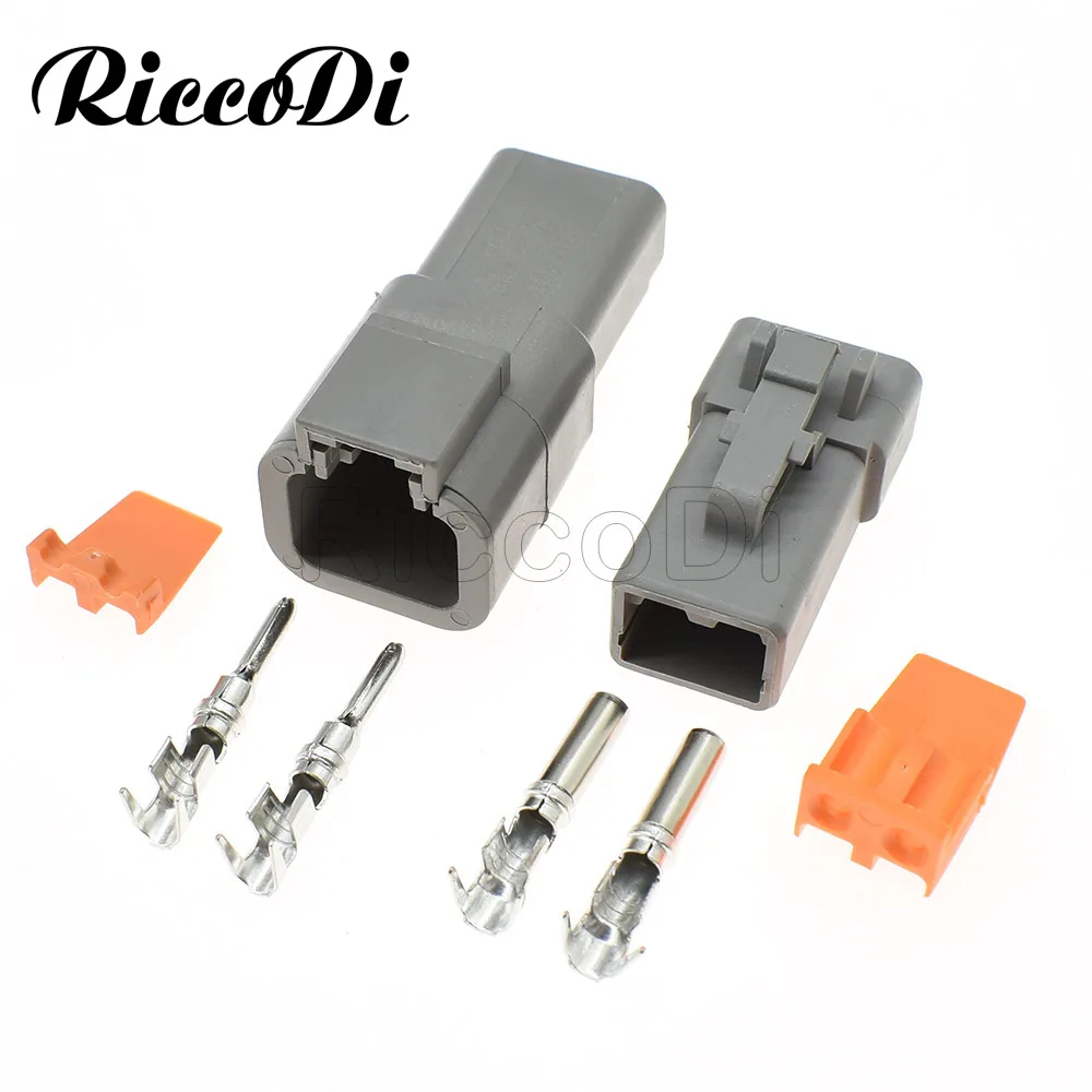

ich glaube, dies hier ist der Stecker, den Du suchst
Es handelt sich dabei um das Deutsch DTP Stecksystem, in diesem Fall zweipolig. Nachfolgend zwei Webseiten, wo
Du höchstwahrscheinlich fündig wirst:
1-20Sets 2 Pin Way DTP Serie Männlich Weiblich Wasserdichte Elektrische Auto Stecker DTP06-2S DTP04-2P für Deutsch - AliExpressSmarter Shopping, Better Living! Aliexpress.comde.aliexpress.comBitte poste mal, ob Du erfolgreich bei Deiner Suche warst.
Gruß Sebastian
Das sind die Stecker die dehngitter verlinkt hat. Die Kontakte gibt’s auch in gedrehter Ausführung (siehe Bild) und lassen sich mit einer einfachen Aderendhülsenzange pressen oder ggf. Löten.
Danach werden die Kontakte von hinten durch das Gummi eingeführt bis sie vorne einrasten. Vorne kommt noch ein Sicherungskeil rein und fertig.
Man kann vorne den Sicherungskeil auch entfernen und die Kontakte mit einem kleinen Schraubendreher wieder entriegeln.
