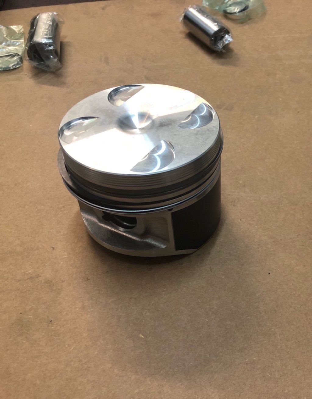

    auch hier ging es natürlich weiter, der Motor wird in den nächsten Tagen gestartet.
    Der nächste Turboumbau hat ebenfalls begonnen, ebenfalls für einen Kunden und seinen Wolf. Durch einen vorangegangenen unsachgemäßen Umbau mit einem Turbolader hat der Motor massive Schäden davongetragen, unter anderem, ein völlig verzogenes Kurbelgehäuse in das trockene Zylinderlaufbuchsen eingesetzt wurden.
    Natürlich mit anschließendem Planfräsen:
    anschließend wird noch gehont, hier die Maßkontrolle:
    wieder ging es etwas voran, mittlerweile ist der Motor im Fahrzeug eingebaut und hat einige Details zur Verbesserung der Standfestigkeit und auch Leistungssteigerung erhalten:
