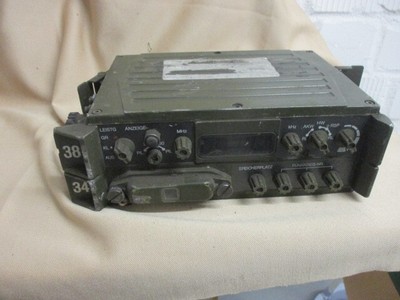

    Hallo, in dem Kasten (auf dem Kotflügel) wird der Antennenfuß und das AGAT verbaut genau wie hinten bloß das der Antennenfuß auf die "Schräge"(Deckel) kommt.
    Das AGAT kann man nicht "fix" einstellen, da es für jede Freq. 26.5, 27.5.....69,5 eingestellt / abgeglichen werden muss.
    Besonders nach dem Einbau der Sender, egal ob SEM 25 oder SEM 35 oder Umbauten am Kfz da sich die Masseverhältnisse des KFZ verändern.
    Das AGAT verstellt sich selbstständig mit jedem Freq. wechsel am Funkgerät, deshalb benötigt man ja auch die Grundplatte.
    Die Frequenzverteilung wird befohlen, somit kann egal welcher Fu-Kreis, sei Btl/ Kp/G3.....-Fu-Kreis die Freq. im Bereich von 26.00 Mhz bis 69.65 Mhz liegen.
    Der Tragesatz wurde mitgeführt um auch wenn du mal absitzen musst das SEM 35 weiter betreiben zu können.
    Die Blatt-/Stab-Antenne wird mit einem dazugehörenden biegsamen Fuß auf das SEM 35 geschraubt, der drückt beim aufschrauben einen kleinen Bolzen der in der Gewindebuchse sitz nach unten und "sagt" dem Gerät was für eine Antenne gerade im Gebrauch ist, also Blatt oder Stabantenne oder 50 Ohm BNC Buchse.
    Das SEM 35 ist an die beiden "Mobil" Antennen angepasst, die sind über das gesamte Band halbwegs resonant so das keine Geräteschäden durch eine Fehlanpassung entstehen können.
    Ich kann mir vorstellen das man die beiden "Mobilantennen" nicht im KFZ benutzen soll um zu vermeiden das die Antenne irgendwo mit dem KFZ kontakt bekommt und somit eine Änderung der Antennengeometrie entsteht und eine grobe Fehlanpassung bzw. Geräteschäden/Senderausfall die folge sein kann/wird.
    Hoffe etwas geholfenzu haben.
    Gruß Kay
    Hast du die TDV für das SEM ? EInfach mal Googeln, da gibt es die als PDF download. Ich würde mal versuchen die Vorrastung komplett neu zu machen ( Frequenzen von 26.00 bis69.95) da 10 Frequenzen raussuchen und vorrasten, gemäß TDV, da kannst du auch einiges falsch machen mit den Reitern. Dann im Handbetrieb die Frequenzen Manuell einstellen, da müsste ja was im Gerät passieren.
    Sind die Frequenzen weit auseinander ? Dann müsste da im Gerät "länger" was drehen, also von vorgerastet z.B. 1 (36.00) auf 2 (62.50). Wenn da nur 50 khz oder 1 Mhz unterschied ist dreht sich da auch da auch nicht viel. Geht die Rauschsperre? Blasprobe ? Test zu einem anderen Gerät ?
    Ohne AGAT nur an einem Dummy testen und Lstg. klein, zum Schutz vom Sender.
    Hallo, überprüfe :lupe: doch mal welche Frequenzen an deinem Gerät vorgrastet sind, ggf. diese verändern und noch mal überprüfen ob es rauscht oder nicht. Ist das AGAT vernünftig auf dein SEM eingestellt ?
    Gruß Kay
