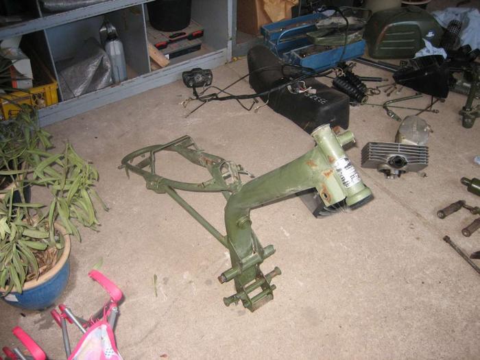

Servus,
es geht weiter. Zwar immer noch alleine, aber es macht zu viel Spass um zu warten.
Erste Teile gestrahlt, die Kunststoffteile aufgefrischt und das Mopped komplett zerlegt.
Was ich wirklich geil finde ist Rostumwandler. Gerade bei den total verrosteten Muttern und Schrauben. Übernacht einlegen und am nächsten Tag sehen sie aus wie neu. Ich will möglichst alle orginalen Schrauben und Muttern verwenden.
So noch ein paar Bilder.
Schöne Grüsse
Bernhard

Bin zwar immer noch alleine, aber hatte heute ne Stunde Zeit und so ist sie fast nackt.
Habe noch keine bösen Überraschungen gefunden, ausser das die Kabel für die Griffheizungen fehlen.
MFG
