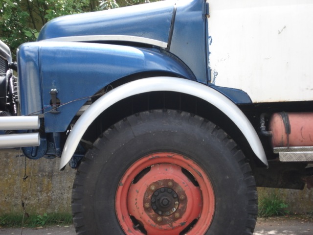

    HI,
    da hätt' ich dann noch ein Foto von meinem ...
    Grüßle
    Jürgen

    Hi,
    sehr schön - und ich kann mit Dir fühlen. Ich habe meinen vor 2 Jahren im Sommer auch freiluft-renoviert. Wenn Du damit fertig bist und bei der ersten Ausfahrt auch noch alles funktioniert, nix abfällt und das Auto auch noch gut fährt ist es aber ein durchaus erhebendes Gefühl, das selbst und unter nicht optimalen Bedingungen geschafft zu haben.
    Grüßle
    Jürgen
