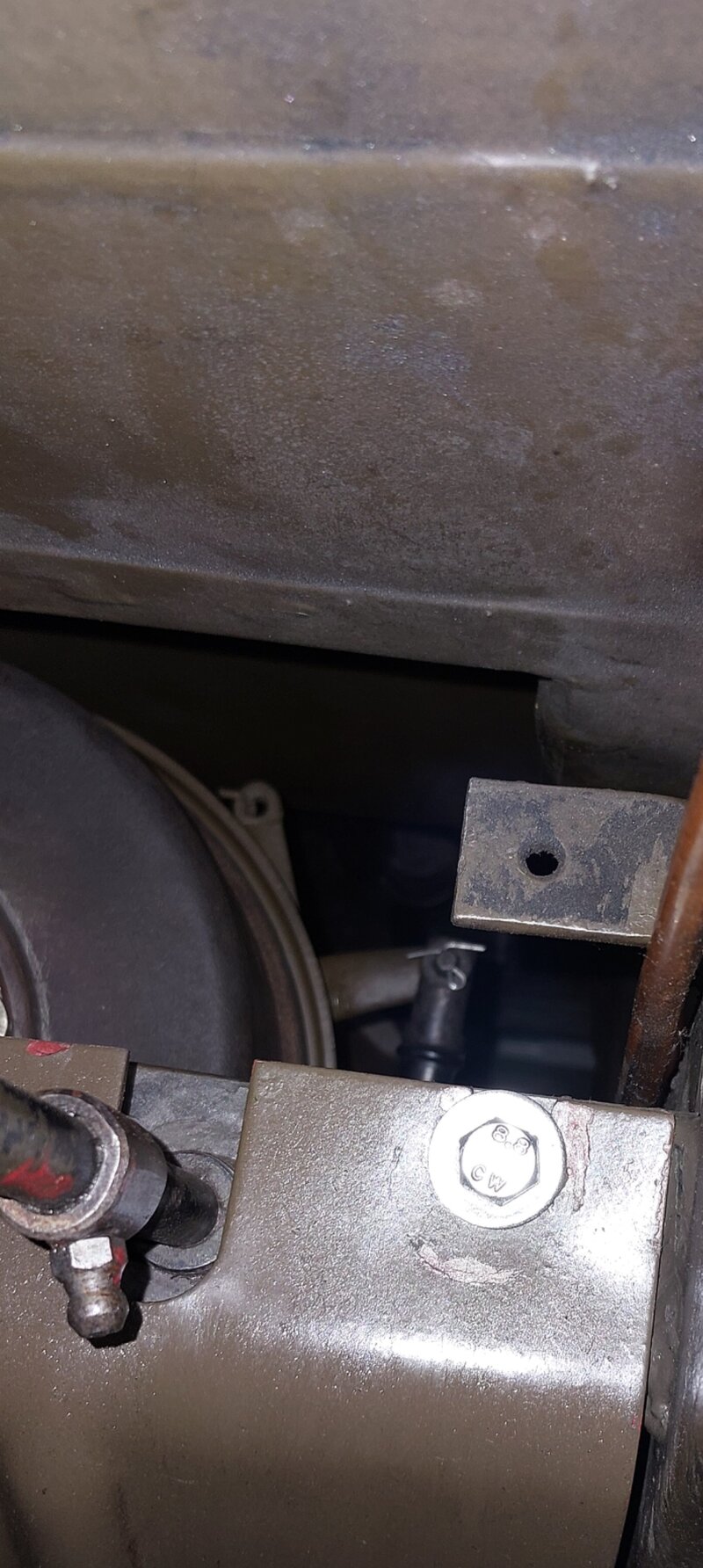

Hi Eggert,
dieser Abstand ist normal und stört auch nicht!
Gruß Daniel
