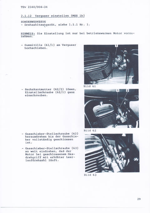

    "Vergaser K180: Bing 84/28/117"
    Die Große Schraube ist die "Gasschieber-Stellschraube" und ist linksseitig am Vergaser vorne Richtung Zylinderkopf.
    Die Kleine Schraube ist die "Luftregulier-Schraube" und sitzt rechts von der großen Schraube!
    Im Zusammenspiel der beiden wird die Leerlaufdrehzahl eingestellt.
    Falls aus der TDV das "Vergaser einstellen" gewünscht wird, einfach anfragen.
