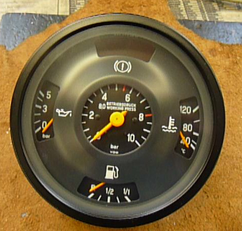

Hallo Ghostbuster,
vielen Dank für die Innenasichten , das hab ich mich bisher nicht getraut . Scheint keine Raketentechnik zu sein...aber trotzdem :
ich werde es hier mal versuchen:
Temperatur-, Druck,- Vorratsanzeige, Voltmeter - KostenvoranschlagDer Reparaturaufwand von historischen Instrumenten ist sehr unterschiedlich und kann erst nach der Begutachtung durch unsere Fachleute verbindlich…www.fahrzeuginstrumente.deSchaut soweit seriös aus, KV liegt bei 101 €, wird aber angerechnet wenn der Reperaturauftrag erteilt wird.
Gruß Ingo

Hallo Mathias,
Ja der Fehler ist im besagten Instrument ,da mein zur Zeit verbautes Kombiinstrument einwandfrei anzeigt.
Das was Kaputt ist hätte ich gern als Ersatz liegen, es werden ja nicht mehr.
Hallo Wolfsrudel,
Ich besitze ein Kombiinstrument bei welchem die Tankanzeige nicht geht.Ansonsten geht alles tadelos.
Kennt jemand eine Firma wo die Dinger repariert werden können?
Oder gibt es hier jemanden der das macht?
Freue mich über jeden Hinweis.
Gruß Ingo
