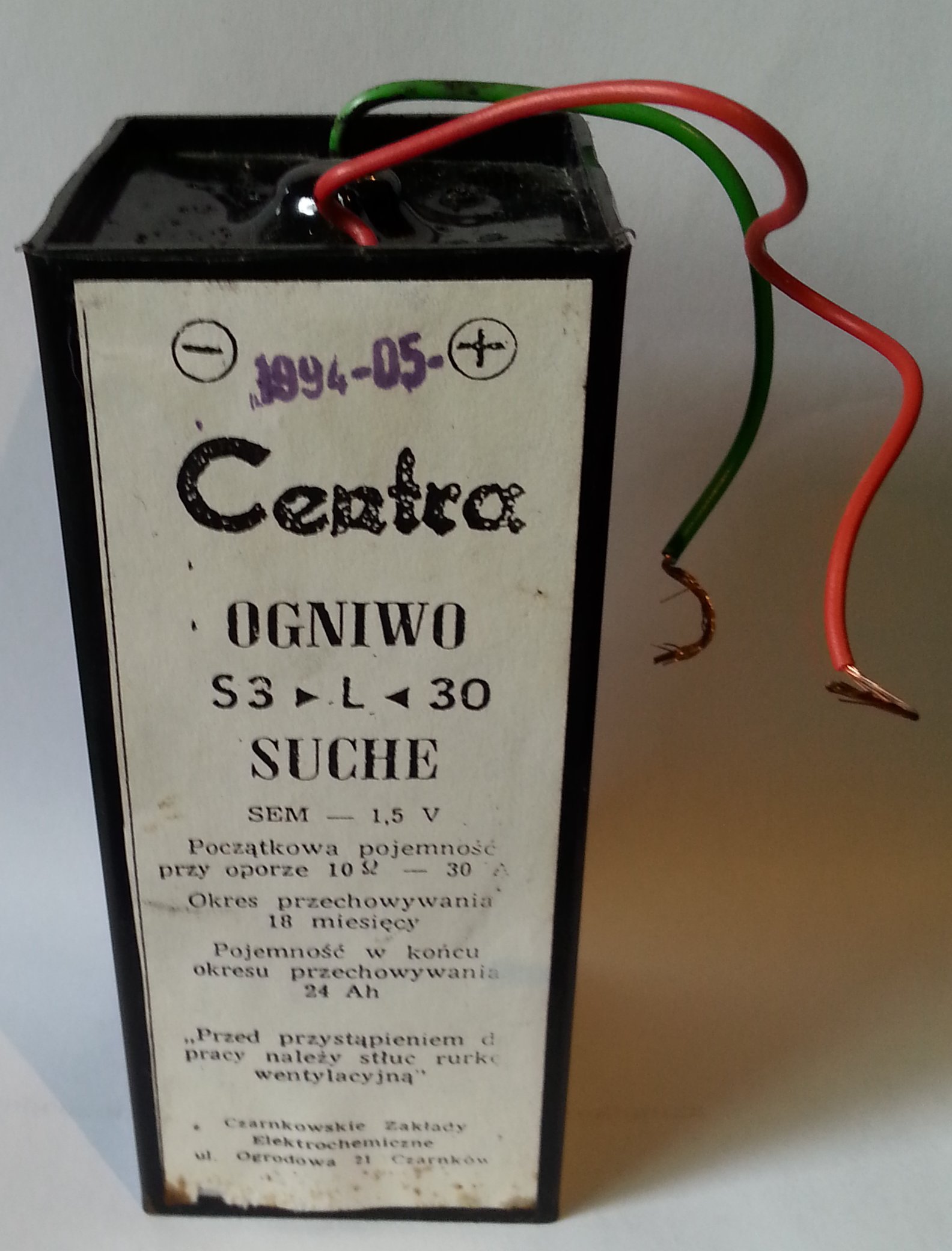

    das stimmt, das Feldelement ist polnisch. Möglicherweise stammt das Element auch aus einem
    polnischen Feldfernsprecher, da bin ich nicht mehr so sicher.
    Wie ich weiter oben schon erwähnte: Viele der Feldfernsprecher der 1940er bis 1960er
    sind mehr oder weniger Nachbauten bzw. Weiterentwicklungen des FF 33 der Wehrmacht.
    Von daher haben viele auch die gleichen Batterien, gleichen oder ähnlichen Handapparate,
    Hör-/Sprechkapseln, Kurbeln, Klinken, Vermittlungsschnüre usw.
    Neben der grundsätzlichen Gehäuseform ist dies besondern gut an der achteckigen Form
    des Deckelschlosses zu erkennen - da gleichen sich sehr viele.
    In den ehemaligen Ostblockstaaten wurden die Feldfernsprecher wohl auch innerhalb von
    Gerätesätzen hin- und hergetauscht - auch in der NVA waren neben den Eigenentwicklungen
    FF 53/FF 53a/FF 57/FF 63/FF 63 M/FF 63 S auch osteuropäische Modelle im Einsatz.
    Gruß,
    Malte

    ja, das ist auch eine der vielen Ähnlichkeiten zum FF 33 - das ist kein Zufall.
    Diese Batterien (Bezeichnung früher: Feldelement Größe IV, heute "AS 4")
    sind tatsächlich quasi nicht mehr zu bekommen.
    Ich kenne nur einen Laden - und der verkauft nur an Gewerbetreibende und Behörden:
    http://www.shop.akkuplanet.de/…LANETGmbH/Products/203106
    Gleiches gilt auch für den ähnlichen, runden Typ "AR 40", der z.B. früher für OB 33 der Bahn verwendet wurden:
    http://www.shop.akkuplanet.de/…LANETGmbH/Products/203108
    Für FF 33 oder TP 25 kannst Du auch bequem Monozellen verwenden - eine reicht in der Regel,
    je nach Sprechkapsel dürfen es auch zwei in Reihe sein (3,0 V).
    Zwei parallel schalten bringt allerdings nicht wirklich etwas - die Kapazität reich sowieso "ewig".
    Es reicht also ein Halter für eine Monozelle. So hat es u.a. auch die Deutsch Bahn in den 1950ern gemacht -
    die haben auch FF 33 als Streckenfernsprecher verwendet - diese wurden mit amerikanischen
    Monozellenhalter ausgestattet (und zusätzlich ein paar kleinen Modifikationen unterzogen).
    Gruß,
    Malte
