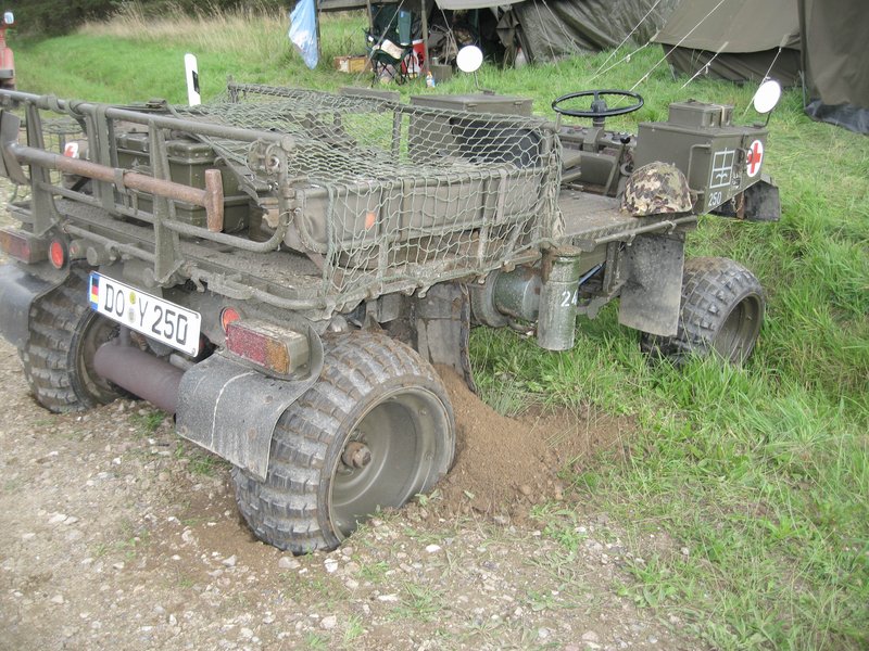

Haaalt-Stop !! Ich such schon ne Weile nach so einem Ladungsnetz.Ist das auf diesem Bild das originale oder gibt es sowas irgendwo zu kaufen.Für jeden Tip schon mal Danke im voraus.Grüßle
