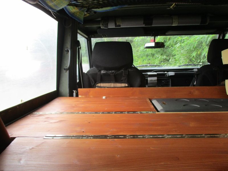

Kannst du bei Gelegenheit noch die Länge messen,
ich will nicht unseren Schlafplatz opfern.

Guten Abend,
bleibt die Klappfunktion des Sitzes erhalten und
wie lang ist es zwischen Hecktür und nach vorne geklappten Sitzen ?
Sind die Sitztaschen noch zu montieren?
Welchen Sitz habt ihr genommen? Alle den Traveller F ?

Wir haben uns beim Schaumstoff für den zweit härtesten entschieden.
Wir schlafen darauf super. Guten Schlafsack dazu und es geht bis minus 5° C.
Jetzt kommt die Decke ins Spiel. Die Atemluft kondensiert an der kalten Plane und tropft irgendwann herab.
Komischerweise trifft es immer mein Ohr !
Erste Versuche waren Handtücher, aber die Decke hat sich bewährt.
Das Moskitonetz haben wir auf einen 3mm Schweißdraht gezogen und mit Strapse (Kabelbinder) befestigt.

Guten Abend,
Die Decke verhindert das kaltes Wasser beim Schlafen ins Gesicht tropft.
Wir sind 173 und 160 cm groß
die Liegefläche ist 178 x 140 cm

Guten Morgen,
vor 5 Jahren standen wir vor dem Problem wie können 2 Personen im Wolf schlafen.
Wir haben uns für einen Holzkasten mit Klappen entschieden. Später kamen noch andere Verbessserungen hinzu.
Kühlbox, Decke gegen Schwitzwasser, Moskitonetz
