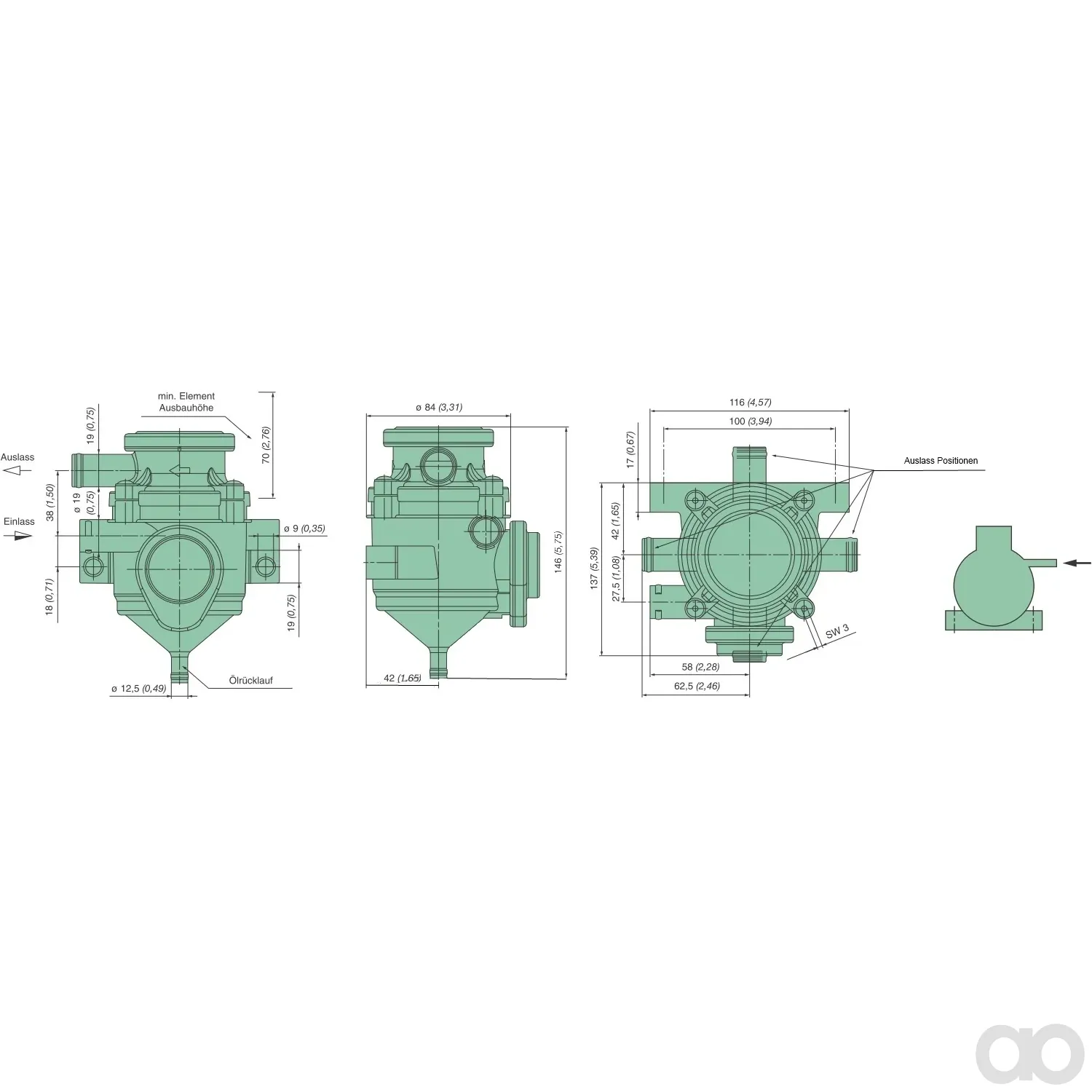

    ...an dieser Stelle vorab ne andere Frage (den ProVent 100 Filter hab ich noch nicht).
    Wenn ich jetzt die Öffnungen in der Ansaugbrücke verschließe und den KG-Entlüftungsschlauch direkt in ein separates Gefäß umleite ist das problemlos möglich?
    Oder besteht die Gefahr einer Beschädigung des Aggregates wegen Über/Unterdruck etc. oder sonstige Probleme?

    ...also soviel Öl ist es jetzt auch nicht direkt, es sind mehr schmierige Öl Ablagerungen die sich im Ansaugtrakt angesammelt haben und das ganze System immer mehr einsauen.
    Den ganzen Rotz wollte ich jetzt umgehen und nur saubere Luft einsaugen lassen und keine Öldämpfe und sonstigen Mist etc.
    Das Teil hier soll ganz gut sein und auch noch Markenware, MANN & MUMMEL Provent 100
    Mann Hummel - 39 310 70 793 - Ölabscheider (ProVent 100)
