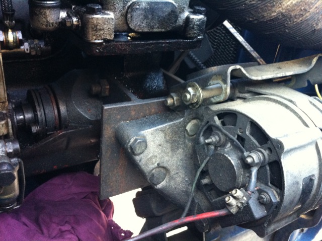

    Man kann sich auch einen Adapter bauen (lassen), an den man die neue Lima dranschraubt. So habe ich das damals gemacht, als meine den Geist aufgab und ich günstig eine neue bekam ...
