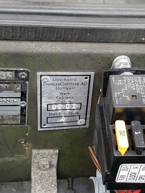

Wolf Überholt Werk Mat 4
  • Was die Instandsetzung nach Unfall angeht: Es gibt eine Instandsetzungskostengrenze die sich nach Material-Beschaffungspreis, Zeitwertfaktor und Zustandsfaktor berechnet. Bei Überschreitung der Instandsetzungskostengrenze wird grundsätzlich ausgesondert.
    Beim Wolf gab es offenbar Ausnahmen:
    Für den Lkw gl le Wolf wurde ein Pilotprojekt gestartet, das die Instandsetzung von Fahrzeugen mit starken Unfallschäden unter Berücksichtigung von Wirtschaftlichkeit zum Ziel hatte. Hierzu wurden die Fahrzeuge, die aufgrund von Unfällen auszusondern gewesen wären, seit 1996 zur Mercedes-Benz-Niederlassung in Koblenz gesteuert. Mittlerweile sind hier 60 Unfallfahrzeuge angeliefert worden. Rund 20 % wurden zur Ersatzteilgewinnung ausgesondert und zerlegt. Die übrigen Fahrzeuge werden unter Nutzung der Gebrauchtteile aus den ausgesonderten und zerlegten Fahrzeugen instandgesetzt. [...] Darüberhinaus ist durch die Mercedes-Benz-Niederlassung Koblenz ein umfangreiches Ersatzteillager mit Gebrauchtteilen für die weitere Unfallinstandsetzung angelegt worden.
    Quelle: Borchardt, Michael, Der Wolf, Wehrtechnischer Report 11/98, 39.
    Als Nutzungsdauer für den Wolf waren - ohne weitere Maßnahmen - 15 Jahre geplant (vgl. Borchardt, a.a.O.).

  • Meiner hat so eine Plakette nicht,
    hatte aber schon mal einen Unfallschaden vorne rechts. Und alle Bremschläuche sind zwischen Bj.04 und 06.
    Davon gehe ich mal aus das meiner auch schon mal überholt wurde.
    Ist halt nur die Frage wo ?
    Bei MB aufjedenfall nicht, weil die überhaupt nichts im System haben zu meiner VIN.
  • Wir haben zur Übung Red Griffin im Frühjahr 'leihweise' 2 unserer alten Wölfe von der FlaRak erhalten. Die hatten auch erst kürzlich ihre Mat 4 erhalten. Beim Blick in den Motorraum sah man deutlich, dass viele Dinge ersetzt worden sind. Meist aber nur Schellen, Schläuche oder kleinere Anbauteile. Lackiert worden ist da gar nichts und die sahen äußerlich leider ziemlich rottig aus. Kommentar vom HFW aus der Inst: da wird nicht mehr viel dran gemacht, halt nur das nötigste um sie in einsatzbereitem Zustand zu halten. Die gehen eh bald alle weg und deswegen hält man sich mit ausufernden Maßnahmen (Ganzlackierung, Hohlraumversiegelung...) zurück. Warum macht man dann noch eine Mat 4? Dazu gibt es Vorgaben und wenn ein Fahrzeug zeitlich dran ist, dann ist das halt so und wird gemacht (wie für die TMPs). Die alten Wölfe darf eine Inst auch noch in großen Teilen selbst machen, ganz anders sieht das bei den Fahrzeugen aus, die nicht mehr der BW gehören. Alles was irgendwie geleast ist, muß raus aus der Kaserne. Im Ernstfall muß der örtliche VW-Händler dann der Truppe hinterherreisen können. ;) Selbst die Jungs der FlaRak trauern dem alten Wolf hinterher, mit denen konnte man ja auch noch komische Sachen machen wie Jagdkommando fahren. Das geht mit den Greenlinern irgendwie nicht.
    Wenn die bei Deinem Wolf einen Unfallschaden durch Austausch ganzer Baugruppen bw-intern beheben konnten, dann war der auch nicht bei MB. Mein Wolf war, zumindest soweit rückverfolgbar, seit 20 Jahren nicht bei MB. Leider fehlt mir, wie vielen anderen auch, das Gerätebegleitheft zum Fahrzeug. Insofern ist das alles nur mündlich überliefert weil der zivile Erstkäufer beim Kauf mal in besagtes Heftchen reinschauen durfte und ich vertraute ihm da einfach mal.
    Unter anderem entscheidend war für mich beim Kauf: Fahrzeug hatte alle Mat-Stufen nach Norm bekommen (ist also quasi bw-scheckheftgepflegt) und war, soweit überliefert, seit 20 Jahren nicht bei Kampftruppen eingesetzt.
  • Achtung, Leute ... hier werden allerlei Begrifflichkeiten der Materialerhaltung durcheiander gebracht!!
    Wenn wir uns auf das "alte" Konzept beziehen bibt es die geplante Materialerhaltung mit den Fristenarbeiten F 1 bis F x, wobei bei vielen FAhrzeugen die F4 Frist die höchste Frist ist. Diese entspricht einer grossen Wartung nach und wird spätestens nach zwei Jahren durchgeführt. Hierbei werden alle erkannten Schäden abgestellt, aber keine vorbeugenden und schon garkeine Schönheitsreparaturen durchgeführt.
    Die Aussage von 3er bezieht sich also höchstwahrscheinlich auf eine unlängst an dem fraglichen FZ durchgeführte F4 Frist. Denn Tatsache ist, dass der "normale" Wolf in naher Zukunft völlig aus der Nutzung geht, nur Rüstsatzträger haben noch gut 10 Jahre vor sich (mit Masse 270er, 290iger, z.B. Mörser VB), da gibt es keine weitergehende Inst mehr.
    Der andere Begriff, der im Zusammenhang mit "Material" und "4" in Frage kommt sind die MaterialErhaltungsStufen (MES) 1 bis 4.
    Diese bezogen / beziehen sich auf die Qualität der Arbeiten.
    MES 1 sind Fahrer une bediener Tätigkeiten
    MES 2 einfache Arbeiten, überwiegend Wartung
    MES 3 Tiefergehende Arbeiten, wobei meist ganze Baugruppen getauscht werden (-> Feldinstandsetzung)
    MES 4 Tiefergehende Arbeiten, die in der Regel eine "ortsfeste logistische Einrichtung" erfordern, also z..B. Reparatur von Baugruppen, Schweisarbeiten, Korrosionsbeseitigung, Lackieren...
    Zum Schluss brauchen wir noch Begriffe wie "Werks-" oder "Depotinstandsetzung" .
    Die sind Maßnahmen, die nicht von der Truppe selbst geplant werden sondern vom Nutzungsmanagement der BW. Diese sind abhängig von der noch vorgesehenen Nutzungsdauer des Systems oder gehen einher mit Umbauten oder Nutzungsdauerverlägerungen und werden in Wekren des Bundes (Systeminstandsetzungszentren BW (SIZ) , Werken der HIL oder bei der Industrie durchgeführt. Diese zentral gesteuerten Maßnahmen betreffen im Normafall aber nur Waffensysteme oder besonderes Gerät, "tmil Gerät" wie Wolf, U1300 oder 1017 sind nur in Ausnahmefällen betroffen (Diese sollten eigentlich nach besagten 15 Jahren ersetzt worden sein ... da das nicht stattfand hat man denn doch eine "WI" gemacht. Aber nicht so konsequent wie bei den anderen GEräten!) Der Umfang ist im Voraus festgelegt, manches wird nach Bedarf durchgeführt (also wenn etwas kaput ist), machnes grundsätzlich. So sind im Rahmen der sogen"Dritten Werkinstandsetzung" beim KAT grundsätzlich die Faherkabinen komplett zerlegt und gestrahlt worden. Bis vor gut 25 Jahren wurden auch noch alle paar Jahre eine "Hauptinstandsetzungen durchgeführt, bei denen grundsätzlich alles bis in die kleineste Baugruppe runter zerlegt wurde - egal ob es vier Wochen vorher erst neu eingebaut wurde. Da dabei aber entsprechend vie Geld verbrannt wurde hat man das bis auf wenige Ausnahmen eingestellt
    Im Rahmen dieser Maßnahmen werden dann im Normalfall auch Komplettlackierungen durchgeführt - denn die Absicht ist es das Fahrzeug für mindestens weitere 10 Jahre ohne tiefergehende Arbeiten Nutzbar zu machen. Wann und ob ein System eingesteuert wir erfolgt nach einer besonderen Logik ... kann - siehe Wolf - auch nach Unfällen passieren.
