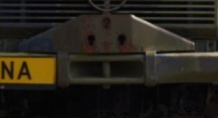

  • hat jemand eine Quelle wo man die Teile beziehen kann?
    Zur Not wäre ein Muster oder eine Zeichnung auch gut, damit man das nachbauen lassen kann.
    Wer kann helfen?
    Danke.

  • Vorne sehe ich keine Probleme, das Zugmaul hält ja auch.
    Hinten könnte es anders aussehen, da bin ich selbst nicht sicher.
    Aber die MIL Dänen haben das ja dran, die werden das System mal getestet haben. ;)
    Jedenfalls ist das genial gelöst, man kann die Winde vorne und hinten einsetzen, und wenn man die Winde nicht braucht, ab in den Koffer.
    sonst einfach dranbauen, vorne wie hinten........genial, Strom über Schweinenase Stecker.

  • Da ja hier Fotos von meinem Fahrzeug eingestellt werden ,(ohne mich zu fragen),schreibe ich mal was dazu.
    Die Lösung der Dänen ist eigentlich nicht schlecht ,man kann die Winde sauber im Fahrzeug mitführen und dann bei Bedarf einfach einhängen und einstecken und fertig .
    Es funktioniert auch soweit gut ,mehrmals getestet - anderst als ein User oben meint .
    Der Vorteil man kann sie eben auch hinten einhängen und man zieht sich ja meistens wieder nach hinten raus und nicht vorne durch den Dreck.
    Wenn man jedoch extrem damit arbeiten will ,sollte man dann die Aufhängungen verstärken wie ich es dann auch gemacht habe.
    Übrigens ist die verbaute Winde an meinem oben abgebildeten Fahrzeug keine orignal Dänenwinde ,sondern ein Chinakracher der 5,5 Tonnen ziehen soll und es auch tut und auch meine zum Teil schweren Einsätze bis heute überlebt hat.

  • Das alle erste Bild zeigt ein G mit abgeschnitten Nummernschild vom GZuna in der Niederlanden... Google einfach Zuna und schick den Inhaber des Geschärft einer Mail.... Er wird dich bestimmt helfen wenn er es kann
    Hab ich schon versucht, auch anzurufen. Keine Antwort.
    Scheint auch nicht der optimale Komunikator zu sein.
    Hat Autks im Autoscout, die auf seiner Homepage lange verkauft sind.
    Ich werds nochmal probieren, Hoffnung ist aber klein.

    vorne hast du den Halter aber wesentlich verändert. Die seitlichen Flügel sind weg. Und die Bügel die um die Stoßstange nach unten greifen auch.
    warum wurde umgebaut?
    Originalität ist Pflicht. Hochglanz und Militär passt nicht zusammen!
  • Um sich selber mit der Winde rauszuziehen sind die Halterungen o.k. ,wenn du aber schräg nach oben oder unten ziehst oder was schwereres ziehen willst verbiegst du die Stossstange.
    Deshalb habe ich bei meiner vorderen Halterung den Abschlepphacken mit integriert.

  • Warum wird die Winde vorne nicht einfach ins Zugmaul eingehängt?Bräuchte man ja nur einen entsprecheneden Adapter an der Winde.Dann sitzt sie auch mittige am Fahrzeug.
  • Hatte mich falsch ausgedrückt ,habe den Halter natürlich ins Zugmaul integriert und nicht in den Abschlepphacken.
    Aber um die Winde dann auch hinten einhängen zu können brauchst du eine Adapterplatte , siehe Foto.
