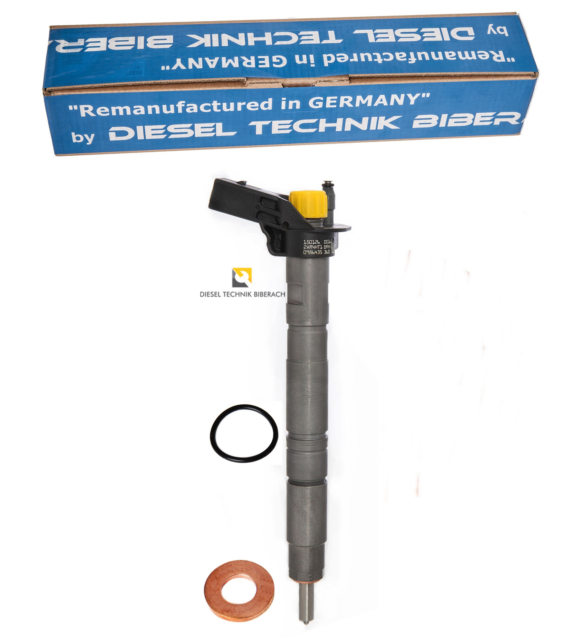

    Zu den Injektoren habe ich keine Idee, die kann man sicher nicht zerlegen, oder?
  • zumindest kannst du die Injektoren beim Bosch Dienst reinigen und überprüfen lassen.
